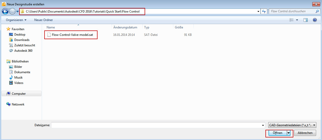

2. Klicken Sie im Dialogfeld Neue Designstudie auf Durchsuchen...
3. Gehen Sie zu C:\Benutzer\Öffentlich\Öffentliche Dokumente\Autodesk\CFD 2016\Tutorials\Quick Start\Flow Control und wählen Sie Flow-Control-Valve-model.sat aus. Klicken Sie auf Öffnen.
Sie verwenden CFD Flex?
Gehen Sie zu C:\Benutzer\Öffentlich\Öffentliche Dokumente\Autodesk\CFD 2016 Flex\Tutorials\Quick Start\Flow Control.

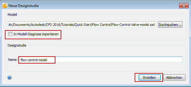

4. Geben Sie im Dialogfeld Neue Designstudie einen Namen unter Name ein, vergewissern Sie sich, dass In Modelldiagnose importieren deaktiviert ist, und klicken Sie auf Erstellen:

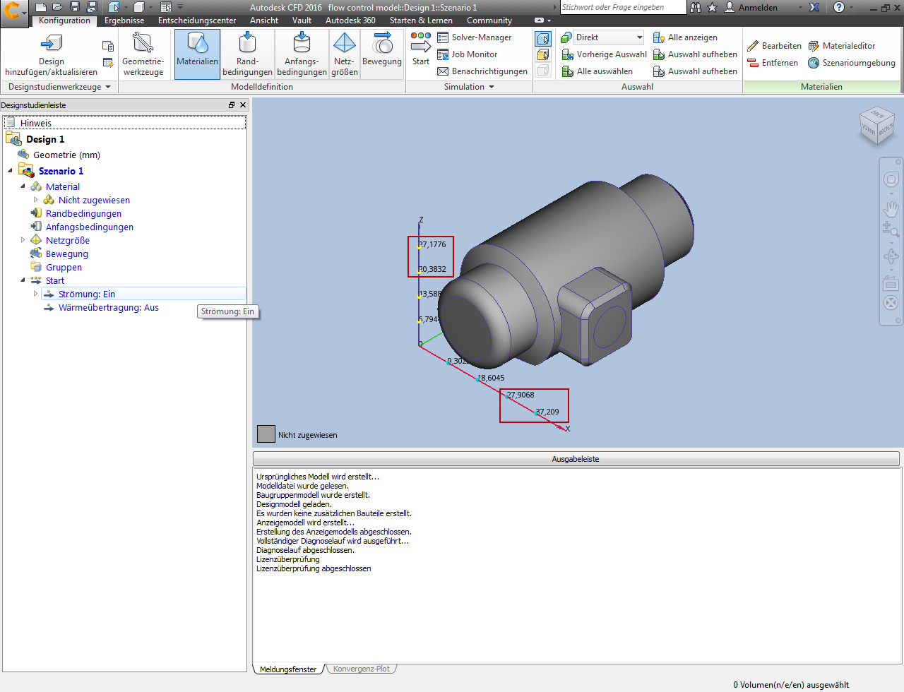

So sollte das Ergebnis aussehen:
Autodesk® CFD sollte gestartet werden, und das Modell sollte angezeigt werden. Beachten Sie die Dimensionswerte auf den Achsen:
