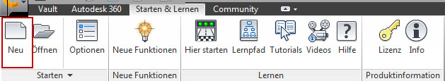

1. Starten Sie Autodesk® CFD und klicken Sie auf Neu.

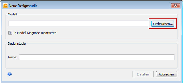

2. Klicken Sie im Dialogfeld Neue Designstudie auf Durchsuchen...

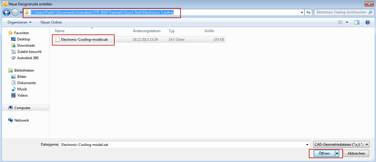

3. Gehen Sie zu C:\Benutzer\Öffentlich\Öffentliche Dokumente\Autodesk\CFD 2016\Tutorials\Quick Start\Electronics Cooling und wählen Sie Electronic-Cooling-model.sat aus. Klicken Sie auf Öffnen.

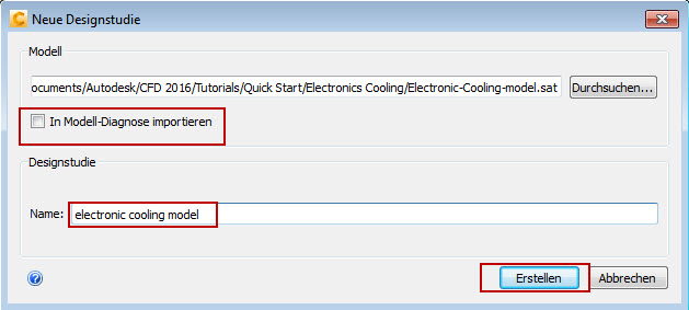

4. Geben Sie im Dialogfeld Neue Designstudie einen Namen unter Name ein, vergewissern Sie sich, dass In Modelldiagnose importieren deaktiviert ist, und klicken Sie auf Erstellen:

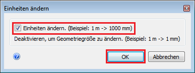

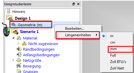

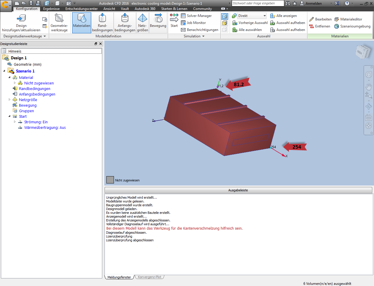

6. Die Geometrie wird mit der Einheit Meter importiert, aber wir müssen die Einheit auf Millimeter umstellen. Vorgehensweise:
So sollte das Ergebnis aussehen:
Autodesk® CFD startet, und das Modell wird angezeigt: Beachten Sie die Dimensionswerte auf den Achsen:
