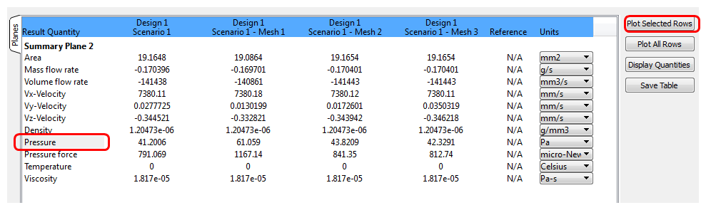

Klicken Sie im Entscheidungscenter mit der rechten Maustaste auf Vergleichswerte und klicken Sie auf Zusammenfassungswerte aktualisieren.
Anmerkung: Zeigen Sie die Zusammenfassungsebenendaten auf der Registerkarte Ebenen des Entscheidungscenters an.

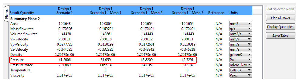

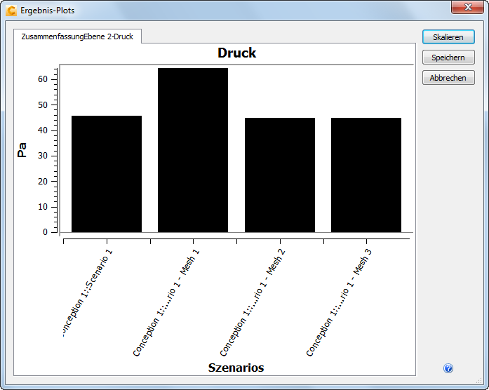

Um den Druck aus den vier Netzen zu plotten, klicken Sie auf Druck und danach auf die Schaltfläche Ausgewählte Zeilen plotten:
Anmerkung: Beachten Sie, wie der Druckverlust stetig mit jeder Netzverfeinerung abnimmt. Der Unterschied zwischen Schritt 3 und dem endgültigen Netz ist viel kleiner als zwischen den Schritten 1 und 2. Dies zeigt deutlich, dass sich der Druckverlust mit jeder Netzverfeinerung weniger verändert, was zu einer netzunabhängigen Lösung führt.
