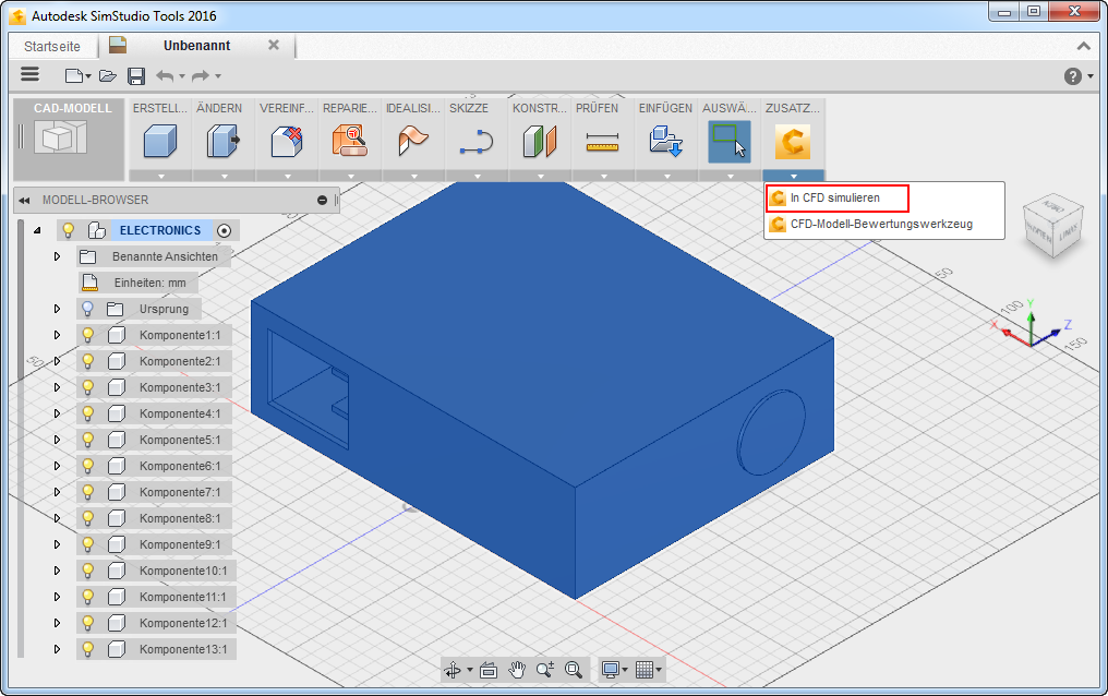

Schritt 2: Starten des Modells
Erweitern Sie das Menü Add-Ins und wählen Sie Simulieren in CFD aus.
Anmerkung: Wenn Sie CFD Flex verwenden, wählen Sie Simulieren in CFD Flex aus.
