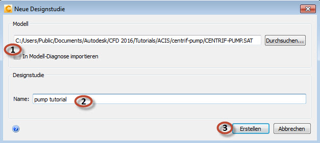

Schritt 3: Erstellen der Designstudie
- Stellen Sie sicher, dass die Option In Modell-Diagnose importieren deaktiviert ist.
- Geben Sie einen Namen für die neue Designstudie ein. Sie können einen beliebigen Namen wählen.
- Klicken Sie auf Erstellen.
Autodesk® CFD startet und erstellt die Designstudie für das Lernprogramm.
