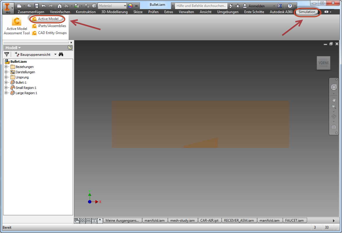

Schritt 2: Starten des Modells
Klicken Sie auf den Befehl zum Starten des Aktiven Modells.
Wenn Sie z. B. das Modell aus Autodesk® Inventor starten, klicken Sie auf Simulation und Aktives Modell:
