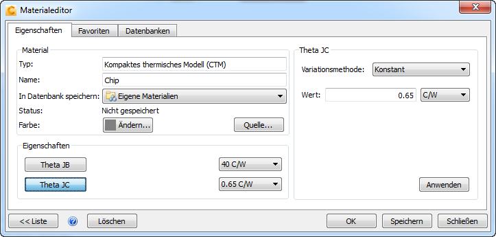

Erstellen des Materials Kompaktes thermisches Modell
Klicken Sie zum Öffnen des Schnellbearbeitungs-Dialogfelds auf Bearbeiten im Kontextmenü Materialien:
Ändern Sie den Typ in Kompaktes thermisches Modell.
Klicken Sie in der Zeile Material auf Bearbeiten.
Geben Sie im Materialeditor den Namen Chip in das Feld Name ein.
Wählen Sie Eigene Materialien aus dem Menü In Datenbank speichern.
Klicken Sie auf die Schaltfläche Theta JB
Wert = 40. Einheiten = C/W.
Klicken Sie auf Anwenden.
Klicken Sie auf die Schaltfläche Theta JC.
Wert = 0.65. Einheiten = C/W.
Klicken Sie auf Speichern.
Klicken Sie auf OK.
