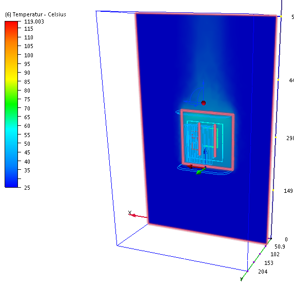

Klicken Sie auf der Registerkarte Ergebnisse auf Ebenen:
Wählen Sie zum Anzeigen einer Temperaturergebnisebene Temperatur im Menü Ergebnisse in der kontextabhängigen Gruppe Ebenen aus.
Anmerkung: Sie werden vermutlich Legenden für Geschwindigkeitsbetrag und für Temperatur sehen. Klicken Sie zum Entfernen Geschwindigkeitsbetrags-Legende auf Global, und wählen Sie Temperatur im Menü Globale Ergebnisse aus. Klicken Sie erneut auf Ebenen, damit eine Interaktion mit der Ebene möglich ist.
Klicken Sie mit der rechten Maustaste auf die Ebene, und wählen Sie Schattiert, wenn die Ebene nicht sichtbar ist.
Um die Ebene zu verschieben, ziehen Sie die Triadenachse normal zur Ebene.
Um die Konturen auszublenden, klicken Sie mit der rechten Maustaste auf die Ebene, und wählen Sie Kontur.

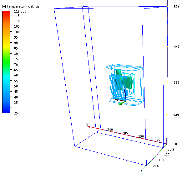

Klicken Sie auf der Registerkarte Isoflächen auf Ergebnisse:
Klicken Sie zum Erstellen einer Isofläche auf Hinzufügen in der kontextabhängigen Gruppe Isoflächen:
Um eine Temperatur-Isofläche anzuzeigen, wählen Sie Temperatur aus den Menüs Mengen und Farbe nach im Kontextmenü Isoflächen.
Anmerkung: Geben Sie mithilfe der Iso-Fläche die Stellen an, an denen die höchsten und niedrigsten Temperaturen auftreten.
Um die Iso-Fläche zu löschen, klicken Sie mit der rechten Maustaste darauf und wählen Sie Entfernen.
