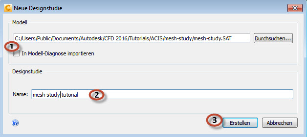

Schritt 3: Erstellen Sie die Designstudie.
- Stellen Sie sicher, dass In Modell-Diagnose importieren deaktiviert ist.
- Geben Sie einen Namen für die neue Designstudie ein. Das kann ein beliebiger Name sein.
- Klicken Sie auf Erstellen.
Autodesk® CFD wird gestartet und erstellt die Designstudie für das Lernprogramm.
