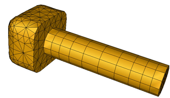

Ein Rohr mit extrudiertem Netz, das einen tetraedervernetzten Block berührt. Die Elementflächen am runden Ende des Rohrs, das den Block berührt, sind entlang der Leitung extrudiert. |

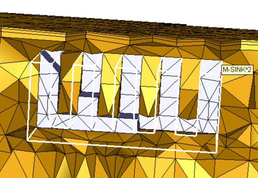

Dieser Kühlkörper weist eine Extrusionsvernetzung auf:
Er ist von Luft umgeben, die tetraedervernetzt ist. Die Knoten sind nicht ausgerichtet, doch werden die beiden Teile automatisch rechnerisch miteinander verknüpft:

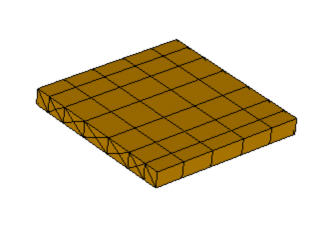

| Ein rechteckiges Feld weist eine Extrusionsvernetzung auf. Es gibt drei Extrusionsrichtungen für dieses Feld. Das Dialogfeld "Extrusion" ermöglicht die Auswahl der gewünschten Richtung. |
