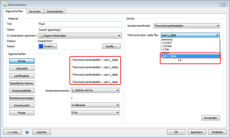

Die .dat-Dateien enthalten Eigenschaftsinformationen für gesättigte, Heißdampf- und unterkühlte Fluide. Sie befinden sich im Ordner der obersten Ebene Ihrer Autodesk® CFD-Installation. Der Inhalt kann mit einem beliebigen Texteditor angezeigt werden. Unter Windows 7 ist dies beispielsweise der Ordner ProgramData\Autodesk\CFD <Version>.
Jede thermodynamische Tabellendatei ist in fünf Abschnitte unterteilt:
