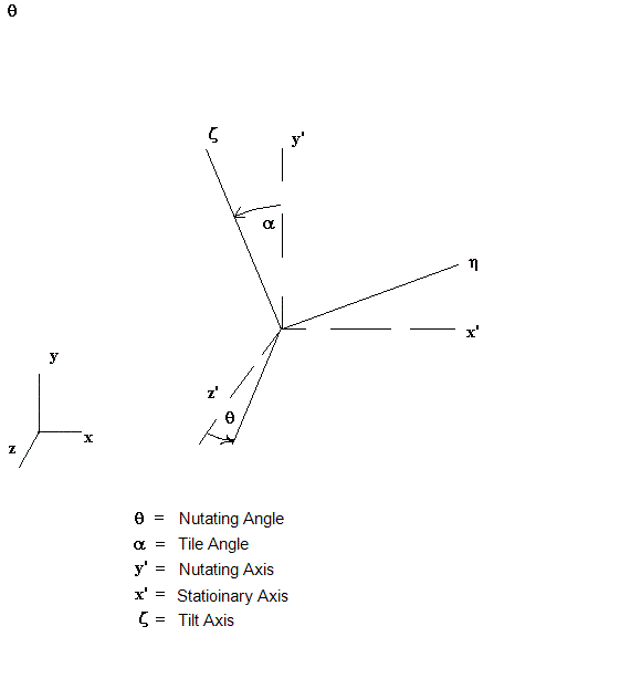

Das obige Bild beschreibt eine Taumelbewegung. Die drei Größen, die über die Benutzeroberfläche definiert werden, sind die Neigungsachse, die Taumelachse und der Taumelmittelpunkt.
Die Neigungsachse steht senkrecht zur Scheibe und dreht sich im Taumelwinkel um die Taumelachse. Die Taumelachse ist normalerweise eine globale kartesische Achse, muss dies jedoch nicht sein. Der Taumelmittelpunkt ist normalerweise der Mittelpunkt der Scheibe. Dieser Punkt wird häufig am Ursprung oder an einem anderen einfach definierbaren Punkt erzeugt. Die anderen in der obigen Abbildung dargestellten Größen werden automatisch ermittelt und bedürfen keiner expliziten Definition.

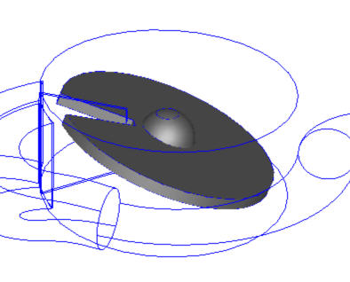

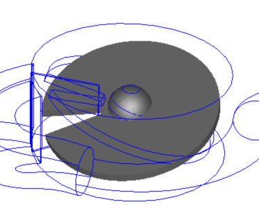

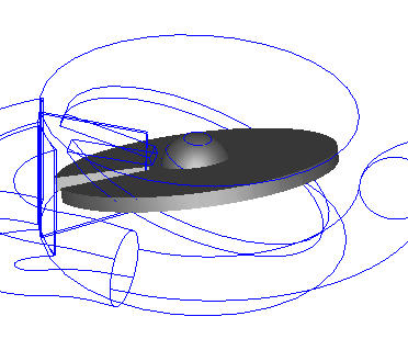

Die folgenden Abbildungen zeigen ein taumelnde Scheibe. Die Scheibe taumelt um ihre Achse, sie dreht sich jedoch nicht. Die Winkelposition der Einkerbung in der Scheibe ändert sich während der Taumelbewegung nicht:
