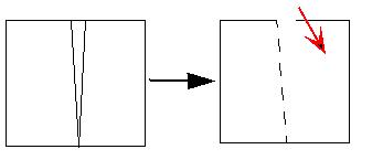

Nachstehend ist ein stark vergrößertes Beispiel für eine sehr schmale Fläche vor und nach dem Entfernen kleiner Objekte abgebildet:
Die schmale Fläche wird auf der linken Seite angezeigt. Das Ergebnis ist auf der rechten Seite als kleine Lücke zu sehen, die beim Vernetzen des Modells geschlossen wird.
Nach dem Anwenden des Werkzeugs Entfernen kleiner Objekte kann es noch sichtbare Artefakte des entfernten Objekts geben. Diese weisen auf die Stelle hin, an der das Objekt entfernt wurde, und werden beim Erzeugen des Netzes weitestgehend ignoriert. Einige Kanten (in der obigen Abbildung gestrichelt dargestellt) können je nach Art des entfernten Objekts eine Einschränkung für den Vernetzungsalgorithmus darstellen.

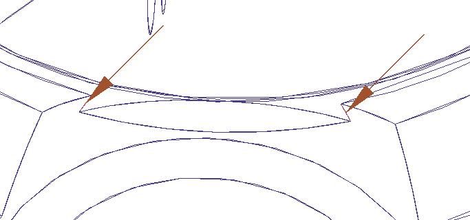

Beim erstmaligen Öffnen des Werkzeugs werden Pfeile auf dem Modell eingeblendet, die auf zu entfernende Objekte hinweisen:

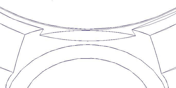

Nach dem Anwenden der Funktion "Entfernen kleiner Objekte" werden die infrage kommenden Objekte entfernt und sind nicht mehr Bestandteil des Simulationsmodells:

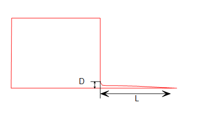

Splitterflächen
In einigen Fällen weisen gut geformte Flächen ein splitterförmiges "Anhängsel" auf, das die Vernetzung der gesamten Fläche beeinträchtigen kann:
Das Werkzeug "Entfernen kleiner Objekte" entfernt diese Flächen, wenn das Verhältnis von Länge zur Höhe (L/D) größer oder gleich 5 ist.
