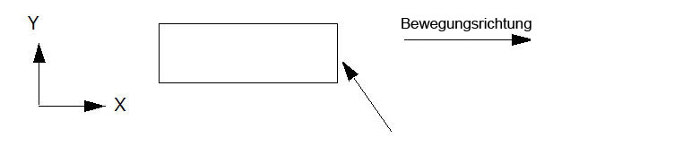

Beispiel für die Zuweisung einer linearen Richtung:
Wählen Sie entweder eine globale Richtung aus, oder klicken Sie auf die Schaltfläche Fläche auswählen, und wählen Sie die Flächennormale als Richtung der Bewegung aus.
Die angegebene Bewegungsrichtung ist die Referenzrichtung, und alle richtungsabhängigen Parameter richten sich danach. Angegebene positive Verschiebungen bewegen das Objekt in der Referenzrichtung. Negative Verschiebungen bewegen das Objekt in die entgegengesetzte Richtung.

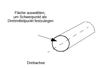

Der Drehmittelpunkt ist der Punkt, durch den die Drehachse verläuft. Es gibt zwei Möglichkeiten, ihn anzugeben: als Schwerpunkt einer ausgewählten Fläche oder durch Eingabe von Koordinaten.
Um den Schwerpunkt einer Fläche anzugeben, öffnen Sie das Popup-Dialogfeld und wählen die Fläche aus.
Die Drehachse verläuft durch den Schwerpunkt der ausgewählten Fläche:
