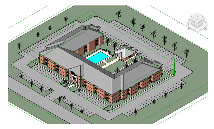

Das folgende Modell enthält z. B. eine große Anzahl von Standortdetails und architektonischen Details:
Es wäre zwar technisch möglich, diese Detailgenauigkeit in das Autodesk® CFD-Modell einzubeziehen, das Modell würde jedoch enorm groß werden, und diese Objekte hätten keinen nennenswerten Einfluss auf die Gesamtergebnisse. Vor der Übertragung eines solchen Modells in Autodesk® CFD ist es empfehlenswert, die Geometrie zu vereinfachen und unwichtige Details zu entfernen. Die für die Analyse geeignete Version dieses Modells sieht wie folgt aus:

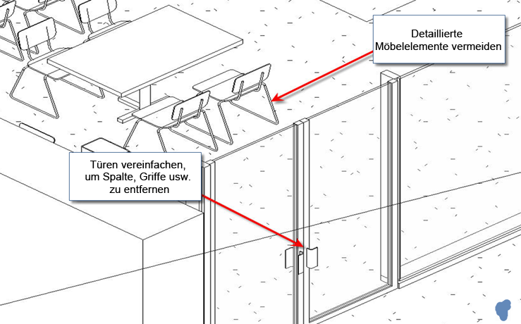

Viele kleine Details, die für das Designmodell unentbehrlich sind, sind für die Autodesk® CFD-Simulation nicht notwendig. Verwenden Sie vor dem Übertragen des Modells in Autodesk® CFD die folgenden Methoden, um die geometrische Komplexität im Revit-Modell zu reduzieren:
- Um Features aus dem Simulationsmodell auszuschließen, blenden Sie Elemente aus einer 3D-Ansicht aus. Elemente, die aus der aktiven 3D-Ansicht in Revit ausgeblendet wurden, werden nicht in Autodesk® CFD übertragen.
- Entfernen oder vereinfachen Sie kleine Features auf Möbeln und Details.
- Schließen Sie Features wie Rohre mit kleinem Durchmesser, Rundungen, Fasen, Bohrungen, Griffe und Geländer aus, oder ersetzen Sie sie durch eine einfachere Darstellung.

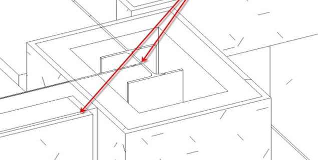

- Vermeiden Sie kleine Interferenzen und Lücken zwischen Tragwerkselementen (Stützen und Balken) und der benachbarten Geometrie.
- In der Abbildung gibt es kleine Interferenzen zwischen Konstruktion und Verkleidung um die Außenseite der Stützen und Balken:
- Eine einfache Möglichkeit zum Vermeiden von Interferenzen in dieser Situation besteht darin, die Tragwerkselemente aus dem CAD-Modell auszublenden oder zu entfernen.

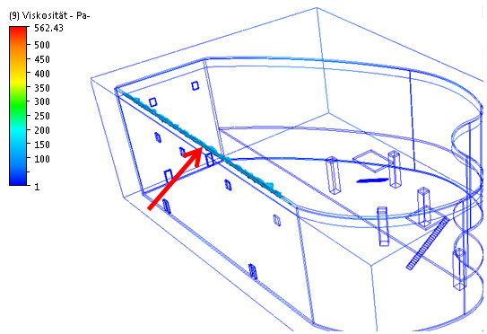

- Verwenden Sie die Autodesk® CFDNetzdiagnose-Werkzeuge zur Ermittlung von kleinen Flächen und kurzen Kanten. Diese Features können die Position von Lücken zwischen Böden und Wänden angeben:
