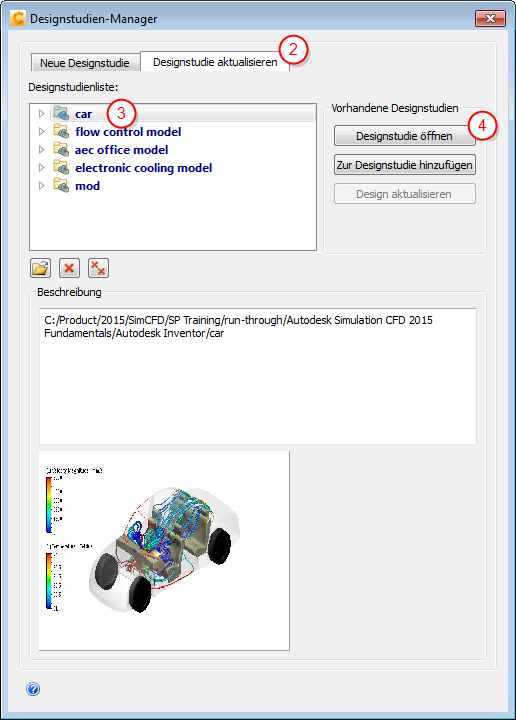

Gehen Sie wie folgt vor, um eine Autodesk® CFD Designstudie nur zu öffnen, ohne Geometrie zu ändern.
- Starten Sie in der CAD-Anwendung Autodesk® CFD.
- Klicken Sie auf die Registerkarte Designstudie aktualisieren.
- Wählen Sie die gewünschte Studie aus.
- Klicken Sie auf Designstudie öffnen.
Die Ergebnisse dieses Verfahrens sind:
- Autodesk® CFD startet, und es werden keine Designs geändert.
- Wenn die Geometrie geändert werden soll, verwenden Sie stattdessen die Schaltfläche Design aktualisieren.
Anmerkung: Wenn mit der Mechanica-Methode von Pro/Engineer gestartet wird, lässt diese Option nicht zu, dass das Modell vernetzt (oder neu vernetzt) wird. Wenn ein neues Netz erzeugt werden soll, klicken Sie stattdessen auf die Schaltfläche Design aktualisieren.
