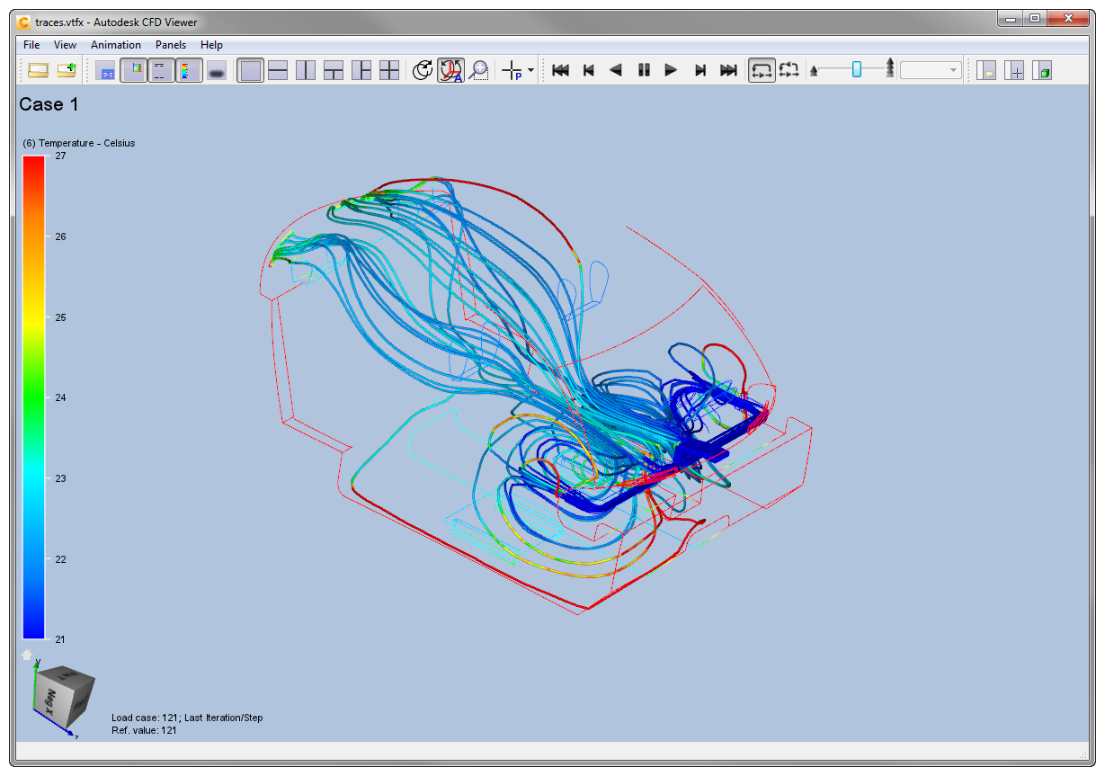

Verwenden Sie den Autodesk® CFD Viewer für Folgendes:
Der Autodesk® CFD Viewer liest dynamische Bilder (".vtfx "), die Modellgeometrie, Ergebnisse, Anzeigeattribute und Animationseinstellungen enthalten. Sie sind im Gegensatz zu statischen Bildern vollständig navigierbar und ermöglichen eine direkte Interaktion für ein tieferes Verständnis der Ergebnisse.
Um ein dynamisches Bild zu speichern, klicken Sie auf die Registerkarte Ergebnisse > Gruppe Bild > Dynamisches Bild.
Hauptfenster
Der Autodesk® CFD Viewer wird mit einem Ergebnissatz geladen angezeigt:
Werkzeugkastenfunktionen:
Datei öffnen und Datei hinzufügen
Öffnen Sie dynamische Bilder (VTF und VTFx), die in Autodesk® CFD erstellt wurden. Fügen Sie der Sitzung eine dynamische Bilddatei hinzu. |
Info-Feld ein/aus
Schalten Sie die Anzeige des Ergebnis-Info-Felds in der unteren rechten Ecke des Grafikfensters ein bzw. aus. Es gibt das Datum, den aktiven Skalar und die Vektormengen an. |
Schritt-Info ein/aus
Schalten Sie die Anzeige des Zeitschritts und die Lastfallinformationen ein bzw. aus. Sie wird in der unteren linken Ecke des Grafikfensters angezeigt. |

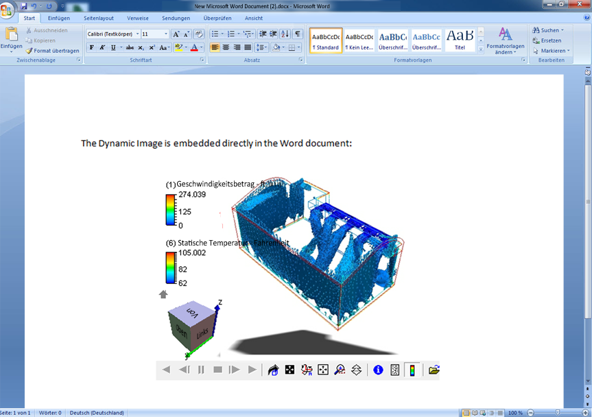

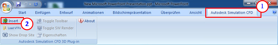

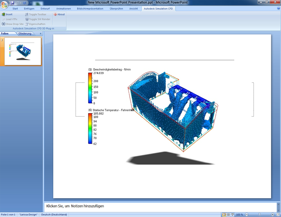

Der CFD 3D Viewer hat Verbindungen zu Microsoft® PowerPoint und Microsoft® Word. Dadurch können Sie dynamische Bilder in Ihre Office-Präsentationen und -Dokumente integrieren.

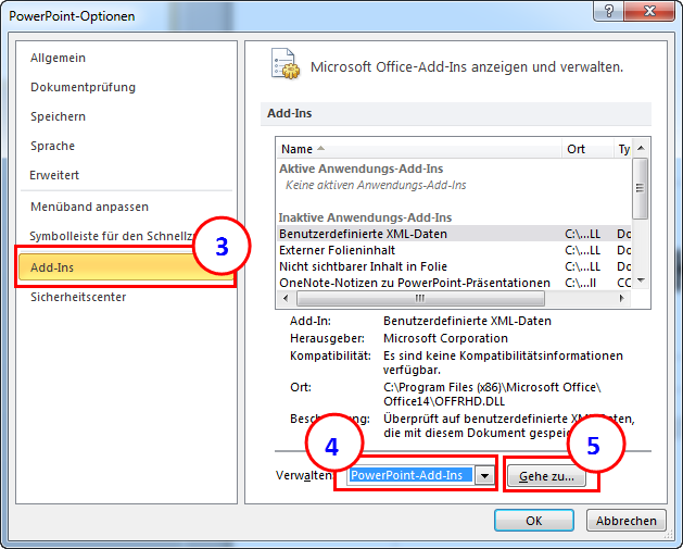

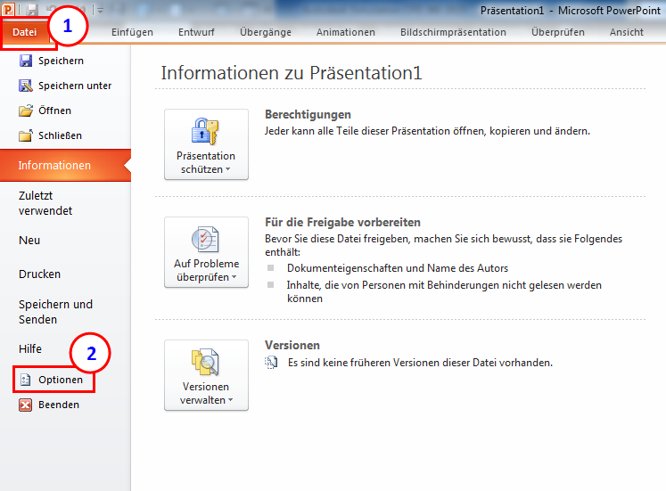

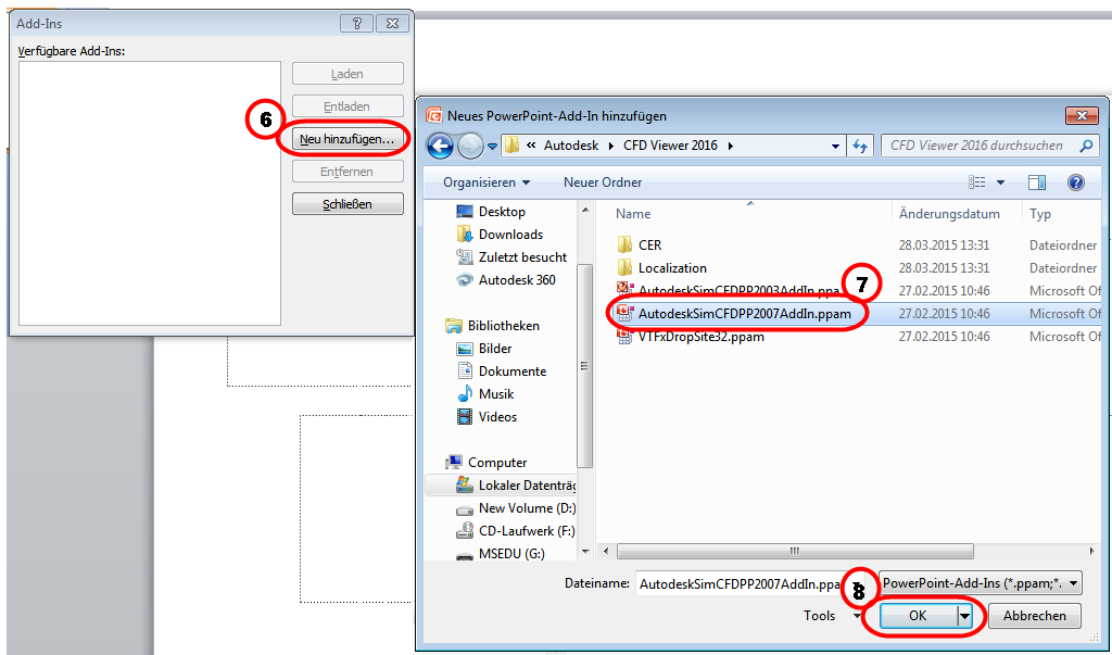

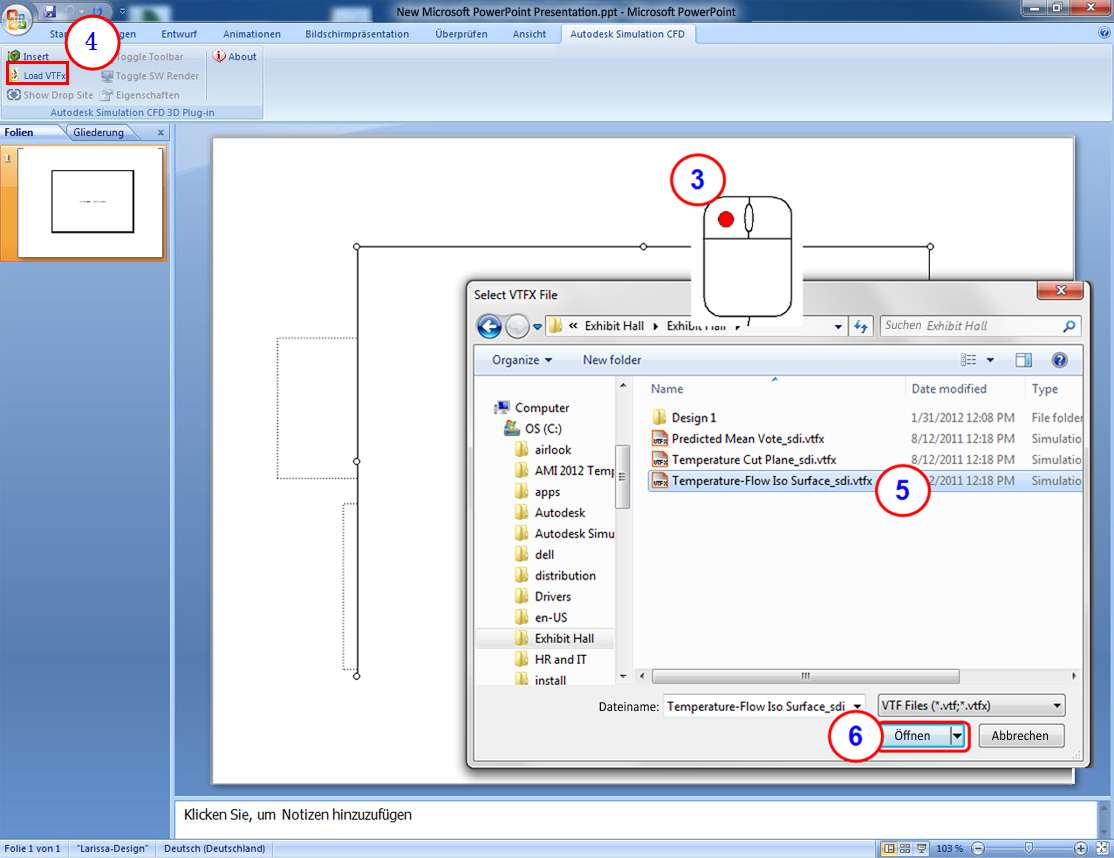

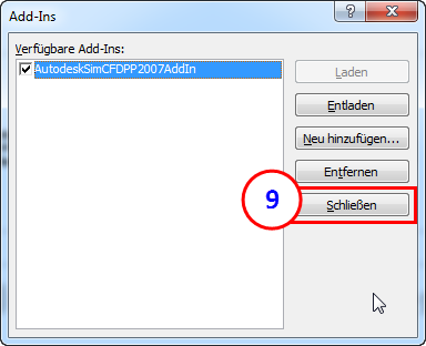

So fügen Sie das CFD Viewer-Add-in hinzu

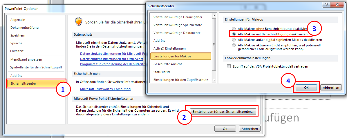

Bevor Sie das erste Mal ein dynamisches Bild hinzufügen, fügen Sie das CFD Viewer Add-in hinzu:
Wenn die Schaltfläche nicht angezeigt wird, senken Sie die PowerPoint-Sicherheitseinstellungen:

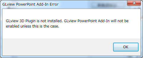

Wenn folgender Fehler angezeigt wird, ist das erforderliche Plugin auf Ihrem Computer nicht installiert:
Zum Herunterladen und Installieren des Plugins klicken Sie auf diesen Link: http://ceetron.com/products/end-user-products/glview-3d-plugin. Beachten Sie, dass Sie auf die Ceetron®-Website weitergeleitet werden.

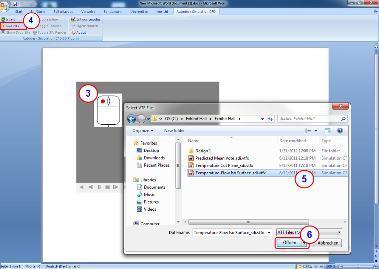

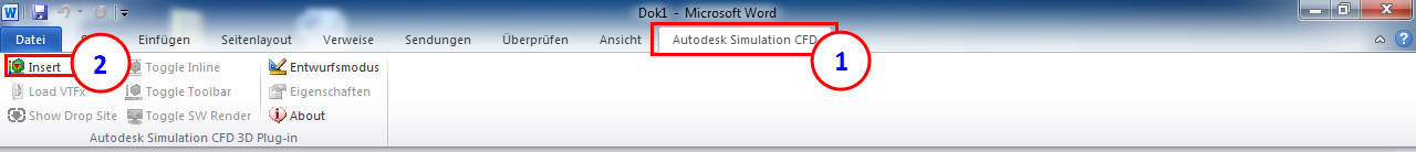

So fügen Sie ein dynamisches Bild hinzu

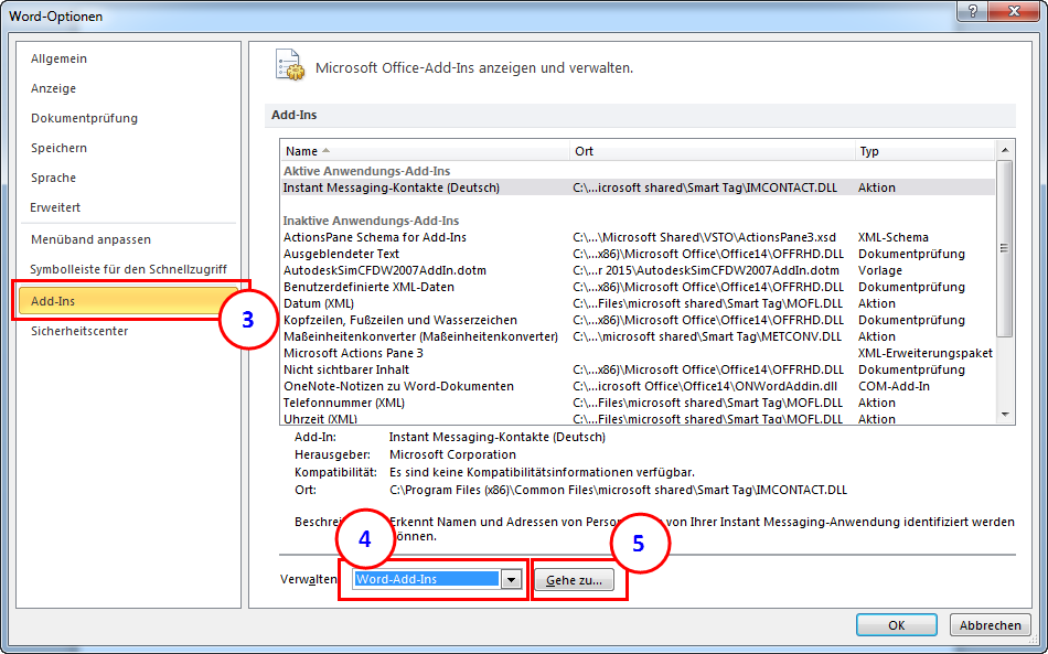

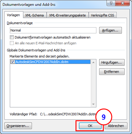

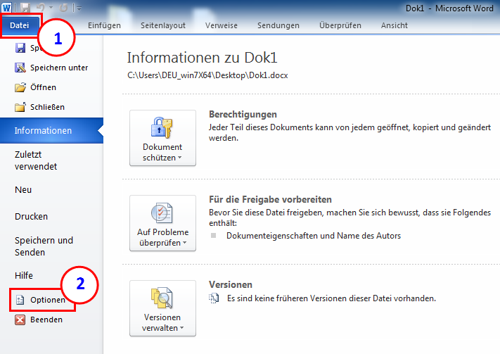

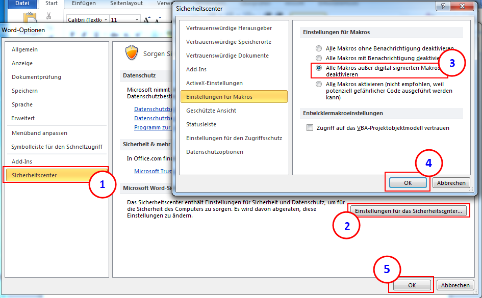

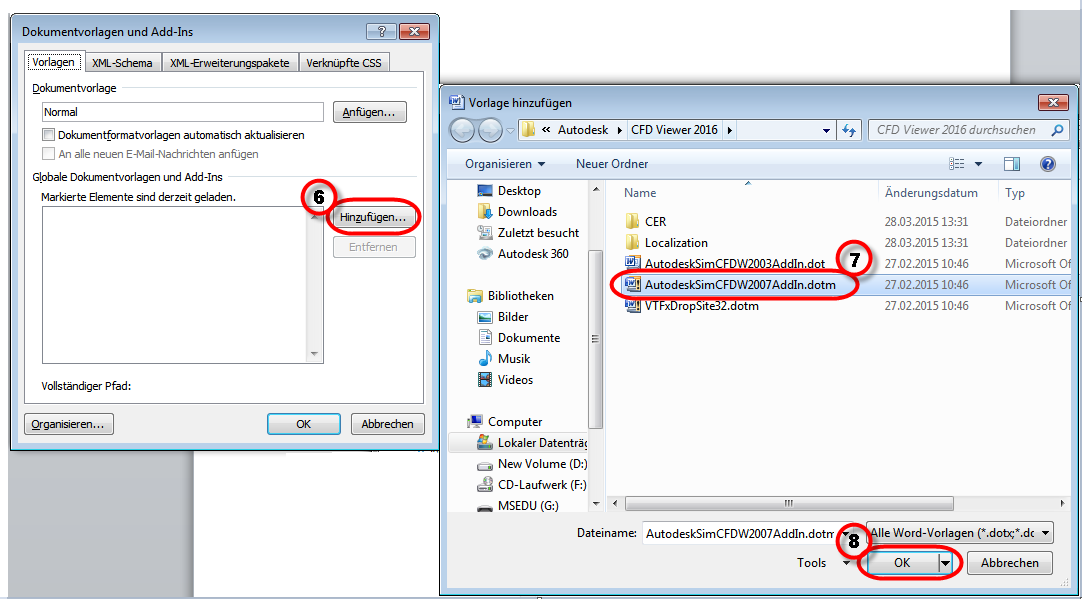

Wenn die Schaltfläche nicht angezeigt wird, senken Sie die Word-Sicherheitseinstellungen:
