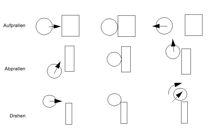

Objekte in freier Bewegung reagieren bei Kollisionen mit Wänden und Festkörpern auf eine Weise, durch die der Durchbruch durch andere Objekte verhindert wird.
Wenn sich ein Objekt in freier Bewegung durch ein Strömungsfeld bewegt, verfolgt Autodesk® CFD die Kräfte und das Drehmoment, die auf es wirken, und zieht diese Informationen zur Aktualisierung seiner Position heran. Wenn es zu einer Kollision kommt, werden die Kräfte, das Drehmoment und die Aufprallstelle berechnet und zur Ermittlung der Reaktion verwendet. Ein Rückkehrkoeffizient von 0.5 wird zur Berechnung des Impulsaustauschs zwischen Objekten zum Zeitpunkt der Kollision verwendet. Zu den Reaktionen gehören Aufprallen, Streifen und Rotieren:

Wenn ein Objekt in freier Bewegung auf eine Wand oder einen statischen Festkörper trifft, tritt ebenfalls eine Kollision auf, bei der das Objekt entsprechend abprallt oder umgelenkt wird.
