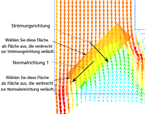

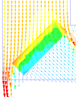

Solver verwendet Widerstandswerte für die Normalrichtungen, die im Materialeditor für den Widerstand angegeben wurden. Die folgende Abbildung zeigt die Strömung durch ein Widerstandsobjekt, das zur Strömung um einen Winkel geneigt ist. In diesem Beispiel wurde für den Strömungswiderstand und den Normalrichtung 1-Widerstand der gleiche Wert eingestellt. Selbstverständlich können die Werte, je nach Wunsch, auch unterschiedlich sein:
Die Strömung ist leicht gedreht, aber nicht vollständig ausgerichtet, sodass sie keine Normale zum Widerstandsobjekt bildet.
Um die Strömung normal zum Widerstand verlaufen zu lassen (zur Erzeugung eines "Entlüftungs"-Widerstands), stellen Sie die Normalrichtungswiderstände mindestens drei Größenordnungen höher als den Durchfluss K ein. Dadurch wird die Strömung so gedreht, dass sie normal zum Widerstandsobjekt verläuft.

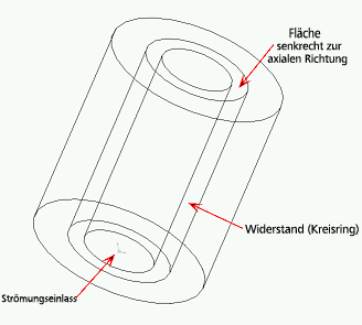

Verwenden Sie Radial für die Strömungsrichtung, um einen zylindrisch geformten Widerstand zu simulieren. Die anderen beiden Richtungen werden automatisch auf "Axial" und "Tangential" festgelegt.
Geben Sie die Richtung der Normalrichtung 1 an, um die Richtung der Komponente festzulegen. Dies ist für die korrekte Berechnung der Ausrichtung des Materialobjekts erforderlich.

Eine andere Anwendung für den Radialströmungsrichtungswiderstand ist für eine Reihe resistiver Zylinder, über die die Strömung passieren muss. In diesem Fall ist die Strömungsrichtung erneut radial, und eine axiale Richtung muss gewählt werden (wählen Sie eine Fläche aus, die normal zur Zylinderachse verläuft):
