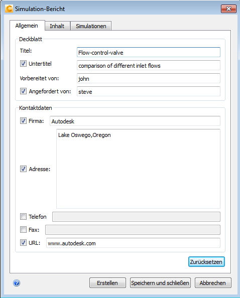

Die Registerkarte "Allgemein" dient zur Eingabe und Änderung von Informationen, um das Deckblatt eines Berichts zu erstellen. Einige Elemente werden vorgabemäßig ausgefüllt, doch können alle Felder bearbeitet werden. Die Informationen, die Sie eingeben (mit Ausnahme von Titel und Untertitel), werden zwischen verschiedenen CFD-Sitzungen beibehalten.

Schritt 1:
Aktivieren Sie auf der Registerkarte "Allgemein" mehrere Felder, und geben Sie Informationen zum Anpassen des Deckblatts ein.

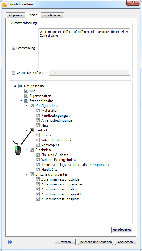

Schritt 2:
Fügen Sie auf der Registerkarte "Inhalt" eine Beschreibung hinzu, und schließen Sie die Laufzeitinhalte aus, da Steve, die anfordernde Person, nur an den Einstellungen und Ergebnissen interessiert ist.

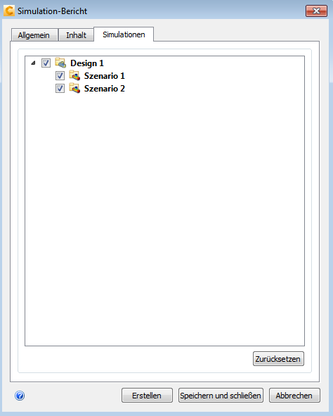

Schritt 3:
Lassen Sie auf der Registerkarte "Simulationen" beide Szenarios ausgewählt, da Steve die Ergebnisse aller Simulationen miteinander vergleichen möchte.

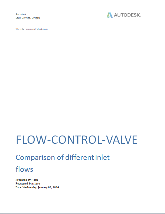

Schritt 4:
Klicken Sie bei geeigneter Anpassung des Berichts auf "Erstellen", um den Bericht zu publizieren. Dies ist das Beispiel für das Deckblatt:
