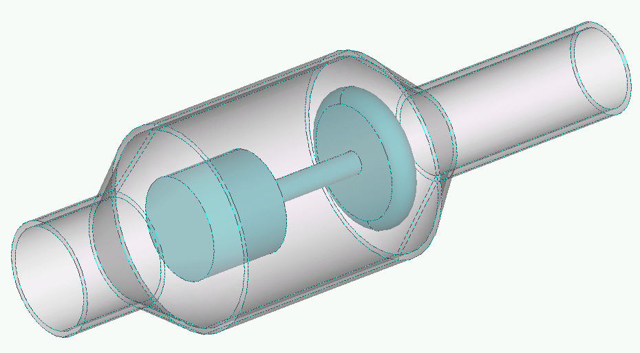

Schritt 1: Rohrgeometrie - nur die physikalischen Festkörper sind vorhanden (Rohrwand und Teller):

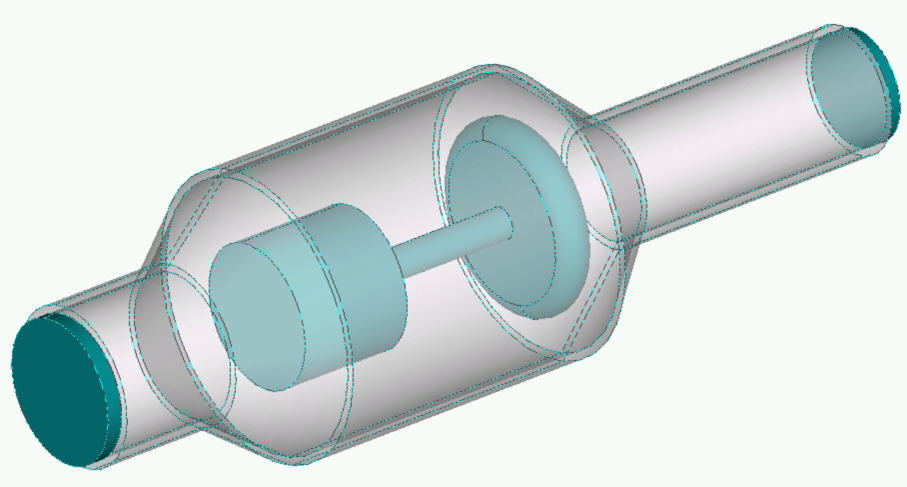

Schritt 2: Rohrgeometrie mit neu erstellten Volumen an den Enden (Rohrwand, Teller und zwei Endkappen). Die Endkappen wurden durch Extrudieren der Innenradiuskurven des Rohrs erstellt. Dadurch wird das Strömungsvolumen leicht erweitert, aber sie können erforderlichenfalls von der Vernetzung unterdrückt werden.

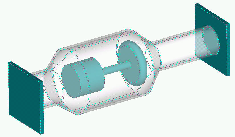

Anmerkung: Für Acis-Geometrien sollten die Endkappen größer als die Enden sein. Dies ist in der folgenden Abbildung dargestellt:
Schritt 3: Von Autodesk® CFD gelesene Geometrie – der Strömungskern wurde automatisch erstellt und wird als das hervorgehobene Volumen angezeigt. Im Zweig "Material" der Designstudienleiste sind jetzt fünf Teile aufgelistet: die Rohrwand, der Teller, die beiden Endkappen und das Strömungsvolumen.

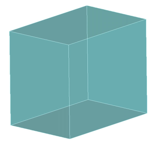

Schritt 1: Eine leere Box, die die Luft in einem elektronischen Gehäuse darstellt.

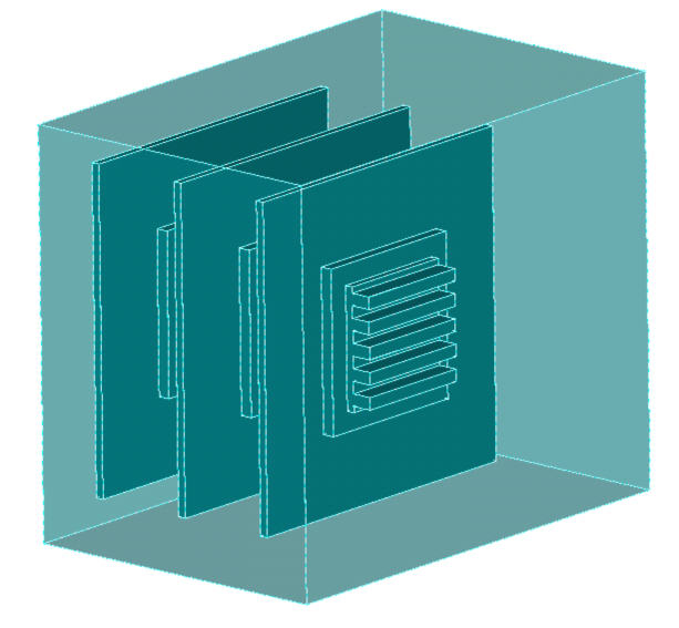

Schritt 2: Komponenten werden einfach in der Box an den entsprechenden Positionen platziert.
