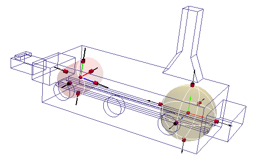

Netzverfeinerungsbereiche sind als rechteckige, zylindrische und kugelförmige Volumen verfügbar und können nur zur Verfeinerung des lokalen Netzes verwendet werden.
Es ist wichtig, zu wissen, dass Verfeinerungsbereiche keine wirkliche Geometrie darstellen und sie daher auch keine anderen Einstellungen (z. B. Materialien oder Randbedingungen) aufnehmen können.

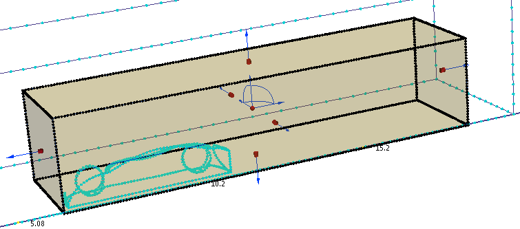

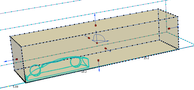

In diesem Modell erfordert ein Rückstrom hinter dem Fahrzeug ein lokal verfeinertes Netz. Es gibt keine Geometrie, auf der eine feinere Verteilung definiert werden könnte. Daher ist das resultierende Netz zu grob, um den Rückstrom präzise aufzulösen:
So erstellen Sie einen Verfeinerungsbereich in dem erwarteten Rückstrombereich hinter dem Fahrzeug:

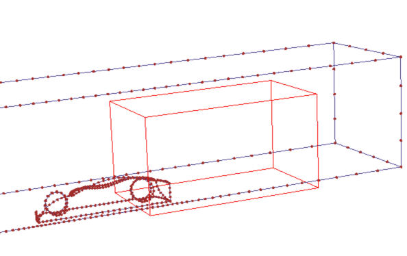

Schritt 2: Definieren eines Bereichs
Wählen Sie die Kontur (Kasten, Zylinder oder Kugel) aus der Zeile Bereichstyp.
Es gibt zwei Möglichkeiten zum Definieren von Größe, Position und Ausrichtung: entweder grafisch oder durch Eingabe der Werte. Eine gute Methode ist die Verwendung der grafischen Werkzeuge und die anschließende "Optimierung" durch die Eingabe von Werten.

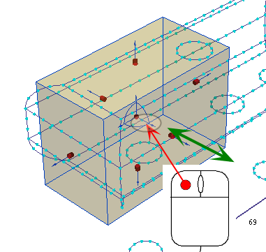

Grafisch

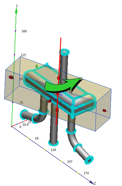

Verwenden Sie die Ziehpunkte und ein Koordinatensystem-Symbol, um den Bereich zu positionieren.
So ändern Sie die Größe einer Region:

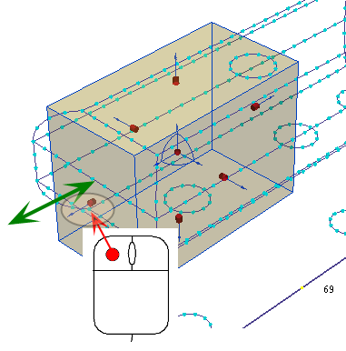

So verschieben oder drehen Sie eine Region:

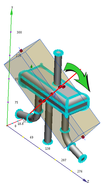

So definieren Sie die Ausrichtung:
Verwenden Sie die Winkel-Befehle zum Drehen des Bereichs:
Mehrere Drehungen werden relativ zu den lokalen Achsen des Bereichs, nicht zu den globalen Koordinatenachsen durchgeführt.
Schritt 1: +Y-Winkel = 20 Grad
Von der Vorgabeposition aus wird der Bereich 20 Grad um die globale y-Achse gedreht.
Schritt 2: +X-Winkel = 45 Grad
Beim Ändern von +X-Winkel in 45 Grad wird der Bereich 45 Grad um die lokale x-Achse, nicht um die globale x-Achse gedreht.

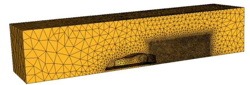

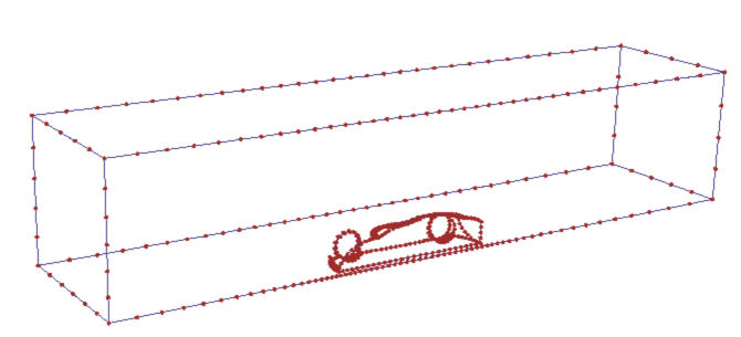

In dieser Simulation externer Aerodynamik wird ein Verfeinerungsbereich hinter dem Fahrzeug erstellt. Das Ziel besteht darin, die Strömung in dem äußerst turbulenten Rückstrombereich besser wiederzugeben.

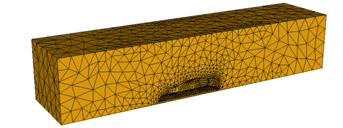

Das durch den Verfeinerungsbereich erstellte Netz:

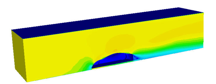

In den Ergebnissen ist die Ablösung hinter dem Fahrzeug ordnungsgemäß definiert. Diese Konzentration des Netzes dient auch dazu, die Genauigkeit des Strömungswiderstands für das Fahrzeug zu erhöhen.
