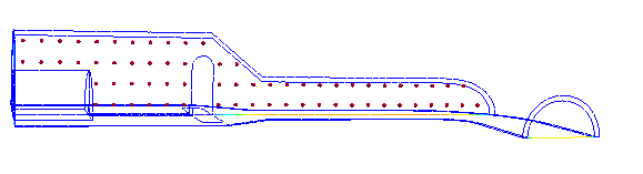

Partikelspur-Seeding: "Rasterabstand"
Derzeit gibt es vier Methoden zur Zuweisung von Seed-Punkten für Partikelspuren: Auf Ebene auswählen, Rechteckiges Gitter, Kreisförmiges Gitter und Eingeben).
Bei aktivierter Option Rasterabstand erfolgt die Partikelspur-Seeding-Verteilung gemäß Vektordichte-Rasterabstand. Mithilfe dieser Option können Sie eine gleichmäßige Verteilung von Partikelspuren überall auf der Ergebnisebene erzielen. Diese Option ist nützlich bei der Berechnung der Erosion.
So aktivieren Sie die Option "Rasterabstand":
  1. Wählen Sie im Dialogfeld Partikelspuren die Option Rechteckiges Gitter als Seeding-Methode aus.
  2. Aktivieren Sie Rasterabstand verwenden.
So stellen Sie die Rasterabstandsdichte ein
  1. Aktivieren Sie die Vektoren auf der Ergebnisebene.
  2. Ziehen im Dialogfeld Ebenen-Steuerung auf der Registerkarte Vektoreinstellungen den Schieberegler Rasterabstand.
Weitere Informationen zu Partikelspuren ...
