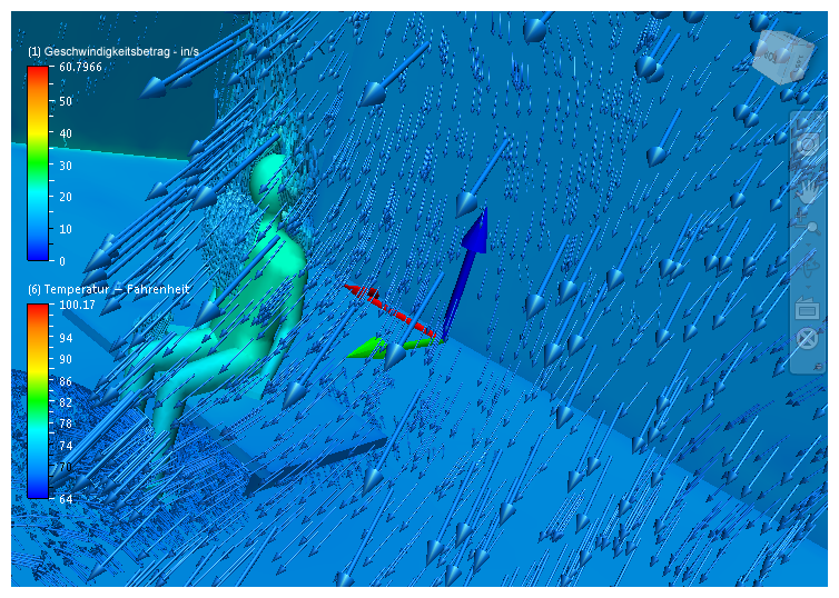

Funktionen für die Navigation im Modell
Eine eindrucksvolle Möglichkeit zur Anzeige der Strömung in einem Gerät, Gehäuse oder einer Struktur ist die Navigationsfunktion. Mit dieser Methode können Sie sich die Ergebnisse so ansehen, als befänden Sie sich im Modell.
So „betreten“ Sie das Modell:
  1. Die perspektivische Ansicht muss aktiv sein.
    • Um die Perspektive aufzurufen, klicken Sie auf den Menüpfeil in der rechten unteren Ecke des ViewCube, und wählen Sie Perspektive.
  1. Vergrößern Sie das Modell über die äußeren Flächen hinaus. Verwenden Sie das Mausrad, die Registerkarte Zoom im Ansichtsdialogfeld, den Befehl Zoom in der Navigationsleiste oder den Befehl Zoom auf einem SteeringWheel. Gegebenenfalls müssen Sie in mehreren Schritten zoomen, bevor Sie das Modell „betreten“ können.
Sie können sich mit Pan, Zoom und Orbit bewegen, um die inneren Funktionen des Modells anzusehen. Sie können auch die SteeringWheels-Befehle „Suchen“ und „Gehen“ verwenden.
Weitere Informationen zu SteeringWheels finden Sie hier.
