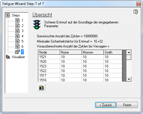

Schritt 7 bietet eine Zusammenfassung der berechneten Ermüdungsergebnisse. Es handelt sich um einen Hinweis zur Eignung der Komponenten, der angewendeten Lastbedingung standzuhalten. Das Ampel-Symbol gibt an, ob die Ergebnisse akzeptabel, grenzwertig oder nicht akzeptabel sind, wenn sie mit den 'gewünschten' Werten verglichen werden, die in Schritt 5 eingegeben wurden.
Ampeln
Die Ampel-Berechnung verwendet das Ermüdungsergebnis und dividiert es durch das 'gewünschte' Ergebnis (Eingabe in Schritt 5). Das Ampel-Symbol wird dann auf der Basis des ungünstigsten Werts verwendet, der für das gesamte Modell berechnet wurde. Eine der folgenden Farben wird angezeigt:
Grün deutet darauf hin, dass keine Ergebnisse der Faktorisierung (Lebensdauer oder Ermüdungssicherheitsfaktor) kleiner als 1.3 vorhanden sind.
Gelb deutet darauf hin, dass keine Ergebnisse der Faktorisierung kleiner als 1.0 vorhanden sind; es gibt jedoch einige Werte im Bereich zwischen 1.0 und 1.3.
Rot deutet darauf hin, dass Ergebnisse der Faktorisierung kleiner als 1.0 sind.
Vorsicht: DIES ENTSPRICHT EINEM MÖGLICHERWEISE NICHT AKZEPTABLEN ERGEBNIS. SETZEN SIE DIE UNTERSUCHUNG FORT.

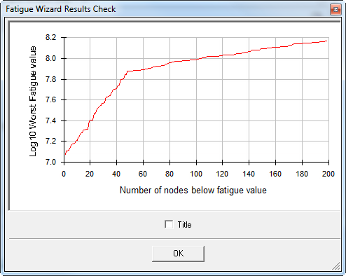

Knotenliste
Der zusammenfassende Bericht listet die 200 Knoten mit der niedrigsten Log10-Lebensdauer oder dem niedrigsten Ermüdungssicherheitsfaktor für die verschiedenen analysierten Korrekturmethoden auf.
Klicken Sie zum Plotten dieser Daten auf die Schaltfläche
. Im Folgenden wird ein typisches Diagramm dargestellt:
Dieses Diagramm ist als Qualitätsprüfung für ein einfaches Modell nützlich. Eine schnelle Überprüfung des Diagramms zeigt, ob die niedrigste Lebensdauer mit nur wenigen Knoten verknüpft ist. Dabei handelt es sich manchmal um einen Hinweis auf die unzureichende Last/Lasthemmung oder Probleme mit dem Netz.
