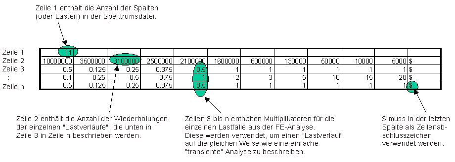

Sie steuern die Spektrumanalyse mit einer durch Komma getrennten Textdatei (.csv), die die Beschreibung der angewendeten Lasten und Wiederholungen der Lasten enthält. Verwenden Sie zur Bearbeitung dieser Dateien einen Text-Editor (z. B. Notepad), und importieren Sie die Datei in Schritt 4 in den Assistenten für die Ermüdungsberechnung.
Es folgt ein Beispiel für das Format der Spektrumdatei sowie eine Beschreibung der erforderlichen Werte.
Mit dem Beispiel oben wird die Schadensaufstellung wie folgt erstellt:
Die Spektrum-Beispieldatei sieht im durch Komma getrennten Format wie folgt aus:
11
10000000,3500000,3100000,2500000,2100000,1600000,600000,130000,50000,10000,5000,$
0.5,0.125,0.25,0.375,0.5,1,1,1,1,1,1,$
0.1,0.25,0.5,0.75,1,2,3,5,10,15,20,$
