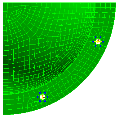

    2. Wenn Sie zur Überprüfung der Netzergebnisse aufgefordert werden, klicken Sie auf Nein.  Das vernetzte Modell wird wie in der Abbildung unten angezeigt. Die zweite Abbildung zeigt die Schraube, die zur besseren Sichtbarkeit vergrößert und aktiviert dargestellt ist.
      Beachten Sie, wie die Schrauben auf dem Flächennetz des CAD-Bauteils mit den Knoten an den Konstruktionspunkten verbunden sind.

  3. Um die Netzlinien besser zu sehen, klicken Sie zum Deaktivieren auf Ansicht Darstellung CAD-Flächen. Anstatt auf den ursprünglichen CAD-Flächen basiert die Modellschattierung nun auf dem FEM-Netz. Dieses Schattierungsverfahren verbessert im Regelfall das Rendern der Netzlinien auf gekrümmten Flächen und verhindert, dass die Netzlinien von der Flächenschattierung verdeckt werden. Das Modell sollte nun wie nachfolgend dargestellt aussehen.
