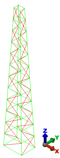

    3. Beginnen Sie bei der unteren linken Ecke, und klicken Sie abwechselnd links und rechts auf die Scheitelpunkte. Bewegen Sie sich so aufwärts am Mast entlang, um die diagonalen Elemente zu erstellen. Die Linien rasten am nächsten Endpunkt ein. Mit anderen Worten, die Linien rasten nicht an der Rückseite des Masts ein, sondern auf der Ihnen zugewandten Seite. Wenn Sie ganz oben angelangt sind, wird das Modell wie in der folgenden Abbildung angezeigt.

    Der Mast sollte wie in der folgenden Abbildung angezeigt werden.
