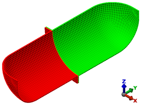

  5. Wenn nicht alle Netzlinien entlang der Innenseite des Behälters deutlich sichtbar sind, klicken Sie zum Deaktivieren auf Ansicht Darstellung CAD-Flächen. Dadurch ändert sich die Schattierung des Modells von CAD-Flächen-basiert zu netzbasiert. In der Regel wird damit das Netz-Rendering auf gekrümmten Flächen verbessert. Das Modell sollte wie in der folgenden Abbildung aussehen.
