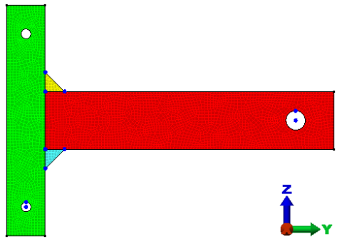

    1. Aktivieren Sie die Option Netzgröße und geben Sie im Feld daneben den Wert 0.15 ein.
    2. Klicken Sie auf Anwenden, um das 2D-Netz zu generieren.
    Der Elementtyp wird für alle Bauteile automatisch auf 2D gesetzt und das Modell wie in der folgenden Abbildung dargestellt.
