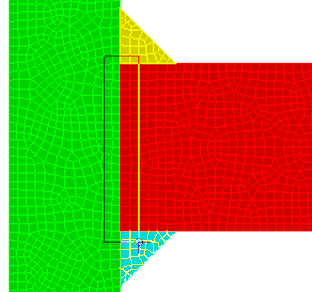

Nun soll der Flächenkontakt zwischen dem horizontalen und dem vertikalen Bauteil definiert werden.
Während die Befehle Auswahl Form Punkt oder Rechteck und Auswahl Auswählen Flächen aktiv sind ...
Klicken Sie und ziehen Sie einen Auswahlrahmen um die Fläche, auf der sich das horizontale und das vertikale Bauteil treffen, wie in der folgenden Abbildung dargestellt. (Achten Sie darauf, nicht die Kanten der Schweißnähte einzuschließen.)
Anmerkung: Das Auswahlrechteck ist erforderlich, damit die Flächen der beiden Bauteile ausgewählt werden können, um ein Kontaktpaar zu definieren.
Drücken Sie die EINGABETASTE, um den vorgegebenen Namen für das Kontaktpaar auszuwählen.
Klicken Sie mit der rechten Maustaste in den Anzeigebereich, und wählen Sie den Befehl Kontakt Flächenkontakt. Diese beiden Flächen können einander nicht durchdringen, können jedoch beliebig verschoben oder getrennt werden. Mit der Flächenkontaktoption wird sichergestellt, dass Zug- und Scherlasten nur auf die Schweißnähte wirken.
