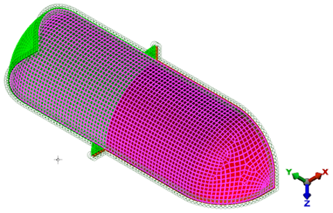

  1. Klicken Sie auf  Ansicht Navigieren Ausrichtung Axonometrische Ansicht.
  2. Während die Befehle Auswahl Form Punkt oder Rechteck und Auswahl Auswählen Flächen aktiv sind, klicken Sie auf eine der Innenflächen des Druckbehälters.
  3. Halten Sie die Strg-Taste gedrückt und klicken Sie auf die vier übrigen Innenflächen, die derzeit sichtbar sind. Das Modell sieht aus wie in der Abbildung unten.

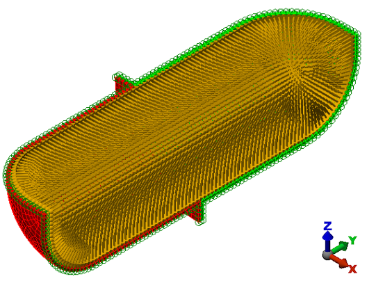

  4. Klicken Sie auf das Symbol  Start, das oberhalb des ViewCube angezeigt wird, wenn sich der Cursor in diesem Bereich befindet. Eine isometrische Ansicht des Modells wird angezeigt.
  5. Halten Sie die Strg-Taste gedrückt und klicken Sie auf die letzte verbleibende Innenfläche (an der Ecke am +Y-Ende des Behälters).
  6. Klicken Sie auf Setup Lasten Druck.
    1. Geben Sie 100 in das Feld Größe ein.
    2. Klicken Sie auf OK. Das Modell wird wie in der folgenden Abbildung angezeigt.
