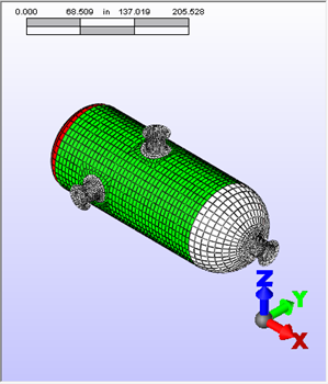

  1. Klicken Sie mit der mittleren Maustaste in den Anzeigebereich und ziehen Sie die Maus, um den Ansichtspunkt des Modells zu drehen. Überprüfen Sie das strukturierte Netz des Druckbehälters.
  2. Klicken Sie auf  Ansicht Ausrichtung Isometrisch, um zur isometrischen Ansicht zurückzukehren.  Das Modell wird wie in der folgenden Abbildung angezeigt.
  3. Klicken Sie auf Datei Beenden, um PV/Designer zu beenden und das Modell in der FEM-Editor-Umgebung von Simulation Mechanical zu öffnen. Das Modell wird wie in der folgenden Abbildung angezeigt. Der Elementtyp aller Bauteile wurde automatisch auf Schale gesetzt.
