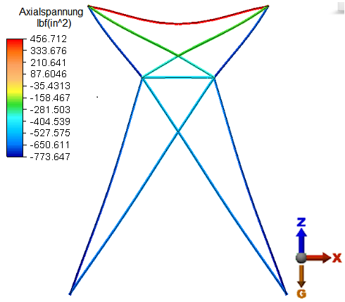

Als Nächstes überprüfen Sie die Axial- und Biegespannungen der Balken.
Spannung
Balken und Stab
Axiale Spannung. Der maximale Wert für die Zugspannung beträgt ca. 457 psi. Der maximale Wert für die Druckspannung ist ca. -774 psi.
