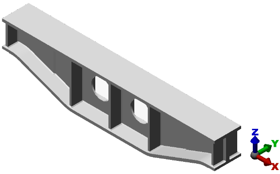

  6. Klicken Sie auf Ja, wenn Sie gefragt werden, ob die CAD-Bauteilnamen importiert werden sollen. Das Modell wird in der FEM-Editor-Umgebung geöffnet, wie in der folgenden Abbildung gezeigt.
    • Stellen Sie die Berechnungsart auf Linear Statische Spannung mit linearen Materialmodellen ein.
    • Klicken Sie auf die Schaltfläche OK. Das Modell wird in der FEM-Editor-Umgebung geöffnet, wie in der folgenden Abbildung gezeigt.
