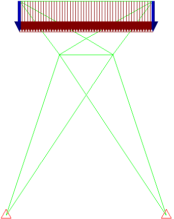

Anwenden der verteilten Lasten
Als Nächstes wenden Sie die verteilten Lasten auf den oberen horizontalen Balken an.
  1. Während die Befehle Auswahl Form Punkt oder Rechteck und Auswahl Auswählen Linien aktiv sind, klicken Sie und ziehen Sie einen Auswahlrahmen um die oberste Linie des Modells. Achten Sie darauf, keine der angrenzenden diagonalen Elemente auszuwählen.
  2. Klicken Sie auf Setup Balkenlasten Balken mit verteilter Last.
    1. Geben Sie in das Feld Größe den Wert -10 ein.
    2. Aktivieren Sie das Optionsfeld Z.
    3. Klicken Sie auf OK.   Das Modell wird wie in der folgenden Abbildung angezeigt.
