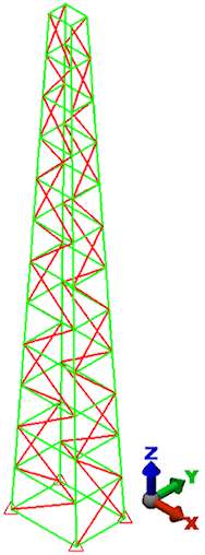

    3. Klicken Sie auf OK.  Das Modell wird in der FEM-Editor-Umgebung geöffnet (siehe Abbildung unten).
