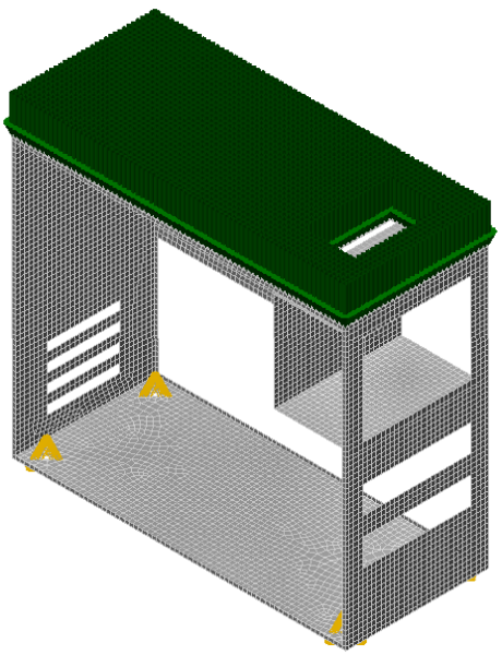

Anwenden der Flächenkraft
  1. Während die Befehle  Auswahl Form Punkt oder Rechteck und Auswahl Auswählen Flächen aktiv sind, klicken Sie auf die Fläche an der Oberseite des Computergehäuses.
  2. Klicken Sie auf Setup Lasten Kraft.
    1. Geben Sie in das Feld Größe den Wert 50 ein.
    2. Aktivieren Sie das Optionsfeld Z.
    3. Geben Sie in das Feld Z den Wert -1 ein.
    4. Klicken Sie auf OK.
  3. Drücken Sie ESC, um die Flächenauswahl aufzuheben. Das Modell wird wie in der folgenden Abbildung angezeigt.
    Tipp: Bei Anwendung einer Kraft von -50 in die Z-Richtung erhalten Sie dieselben Ergebnisse wie bei einer Kraft von 50 in die -Z-Richtung. Die Last wird allerdings unterschiedlich gerendert. Bei einer Methode ist in der Zeichnung die Last am Pfeilende an die Fläche angehängt. Die andere wird so gezeichnet, dass das Ende der Last an die Fläche angehängt ist. Wählen Sie beim Erfassen von Bildern die Lastanwendungsmethode, mit der Sie die besten visuellen Ergebnisse erzielen.
