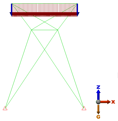

    3. Klicken Sie auf OK. Das Modell wird in der FEM-Editor-Umgebung geöffnet, wie in der folgenden Abbildung gezeigt.
