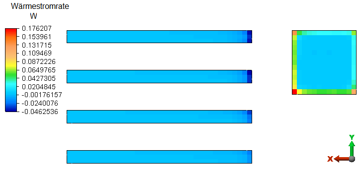

  4. Klicken Sie auf Ansicht Navigieren Ausrichtung Untersicht. Das Modell wird wie in der folgenden Abbildung angezeigt.
  5. Während die Befehle  Auswahl Form Punkt oder Rechteck und  Auswahl Auswählen Flächen aktiv sind, klicken Sie auf die Unterseite des Chips.
  6. Klicken Sie auf  Ergebnisse abfragen Abfragen Aktuelle Ergebnisse.
    • Wählen Sie die Option Summe im Dropdown-Feld Zusammenfassung. Die gesamte Wärmestromrate an der Unterseite des Chips beträgt ca. 2.8 Watt. Der Rest der 5 W intern erzeugten Wärme wird aufgrund der Konvektionslast auf den übrigen Chipflächen an die Umgebungsluft abgeführt. Die Wärmeableitung an die Leiterplatte macht über die Hälfte der gesamten Wärmedissipation des Chips aus.
