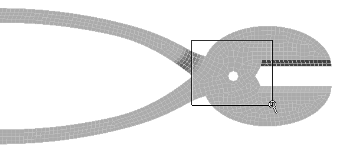

Fenster. - Zeichnen Sie ein Rechteck um die Bohrung, wie in der folgenden Abbildung dargestellt, um den Bereich der Drehachse zu vergrößern. Sie können auf den Befehl
Zoom Fenster auch über das Flyout-Menü der Navigationsleiste zugreifen.
- Drücken Sie ESC, um den Befehl Fenster zoomen zu beenden.

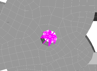

Flächen aktiv sind, ziehen Sie einen Kreis um die Bohrung. Klicken Sie zuerst auf den Mittelpunkt des kreisförmigen Auswahlbereichs. Mit dem zweiten Klick geben Sie den Radius des Auswahlkreises an. Sie können den Auswahlbereich auch definieren, indem Sie klicken, die Maus ziehen und die Maustaste dann loslassen. Sie wählen zwei Flächen aus: eine zylindrische Fläche für jedes der beiden Bauteile.
- Klicken Sie auf
Netz
CAD-Erweiterungen
Gelenk und zum Erstellen des Gelenks auf OK. Die Vorgabe ist Gestiftetes Gelenk (Linien zu den Endpunkten der Achse). Die Linien von den einzelnen Punkten auf den ausgewählten Flächen konvergieren an zwei Endpunkten entlang der Mittellinie der ausgewählten Bohrungen. Alternativ können Sie ggf. ein Allgemeines Gelenk (Linien zum Achsenmittelpunkt) erstellen (z. B. zum Modellieren einer Kugelgelenkverbindung). Für dieses Modell ist ein allgemeines Gelenk jedoch nicht passend.

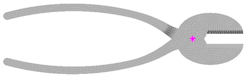

- Klicken Sie im Browser auf die Überschrift für Bauteil 3, um das Gelenk auszuwählen und es besser sichtbar zu machen.
- Drücken Sie die mittlere Maustaste, und ziehen Sie die Maus, um das Modell leicht zu drehen und das Gelenk zu betrachten. Es wird wie in der Abbildung unten angezeigt.
- Klicken Sie auf die Fläche Oben des ViewCube. Das Modell wird wie in der folgenden Abbildung angezeigt.
