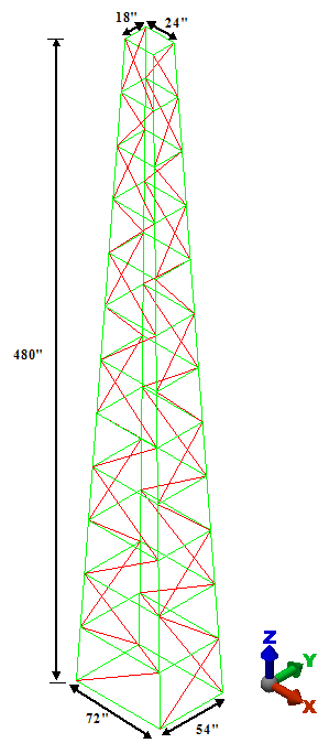

- Erstellen Sie den Gittermast wie in der folgenden Abbildung gezeigt.
- Die horizontalen und vertikalen Elemente haben eine Querschnittfläche von 2.79 in
2
. Diese werden im Bild grün angezeigt.
- Die diagonalen Querelemente haben eine Querschnittfläche von 1.67 in
2
. Diese werden im Bild rot dargestellt.
