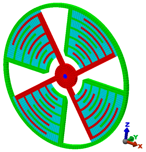

  3. Wählen Sie die Datei Radial Comb.ach aus.
    1. Klicken Sie auf Öffnen.
    2. Wählen Sie das Verzeichnis aus, in das die Datei extrahiert werden soll.
    3. Klicken Sie auf OK. Das Modell wird in der FEM-Editor-Umgebung geöffnet (siehe Abbildung unten).
    Die Berechnungsart wurde im Archiv bereits als Elektrostatische Feldstärke und Spannung festgelegt.
