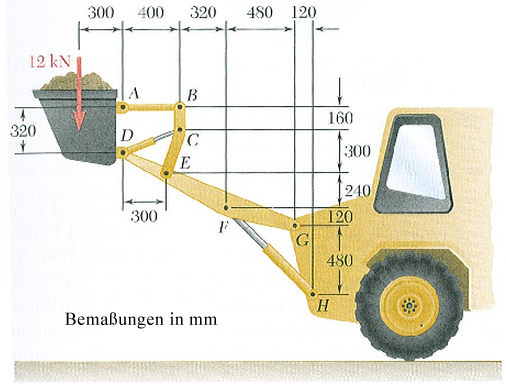

Gegeben: Die Schaufel des Frontladers besteht aus zwei identischen Mechanismen. Jeder Mechanismus trägt eine Last von 12 kN (24 kN insgesamt für den Frontlader), wie in der Abbildung unten dargestellt. Berücksichtigen Sie die dynamische Last und die Schwerkraft in der Analyse.
Suchen: Eine vorläufige Konstruktion mit:
- den optimalen Querschnitten für die drei Verknüpfungen AB, BCE und DEFG, basierend auf der Minimierung des Gewichts der Struktur und der Beschränkung der Spannung auf 100 MPa
- der für Zylinder CD und FH erforderlichen Größe.

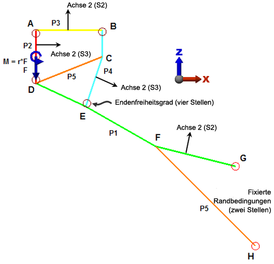

Es werden verschiedene Bauteilnummern verwendet, um jede Verknüpfung in der Ergebnisanzeige anzuzeigen oder auszublenden. Zum Simulieren der verknüpften Verbindungen zwischen den Balken werden Endenfreiheitsgrade an der Schaufel (an den Punkten A und D) und an der BCE-Verknüpfung (an den Punkten B und E) verwendet.
Das Modell wird wie in Abbildung 2 dargestellt geplant. Die Ausrichtung des Modells kann in eine beliebige Richtung erfolgen, da Balkenelemente dreidimensional sind. Verwenden wir jedoch die XZ-Ausrichtung des in Abbildung 2 dargestellten Modells. (Dadurch wird die Vorderansicht natürlich.) Die verschiedenen Teilenummern werden basierend auf der Tabelle oben (P) dargestellt.
Für Balkenelemente muss die Ausrichtung der Achse 2 festgelegt werden, um die Querprofileigenschaften einzugeben. Das gewünschte Ausrichtungsschema sieht wie folgt aus:
- Achse 2 (schwache Biegungsachse) liegt in der Ebene des Modells.
- Achse 3 (starke Biegungsachse) zeigt aus der Modellebene heraus (parallel zur globalen Y-Achse).
Die Ausrichtung von Balkenelementen wird durch die Flächennummer der Linien gesteuert. Die in Tabelle 1 und Abbildung 2 gezeigten Flächennummern bewirken die gewünschte Balkenelementausrichtung. (Weitere Informationen finden Sie unter Balkenelemente im Absatz Ausrichtung des Balkenelements.)
Abbildung 2: Das FEM-Modell
Bauteilnummern (P), durch den Benutzer festgelegte Ausrichtung von Achse 2 und durch Ausrichtung vorgegebene Flächennummern (S) werden zur Abbildung hinzugefügt.

- Legen Sie die Bauteilnummer und Flächennummer jeweils auf 1 und 2, wie in Abbildung 2 dargestellt, fest).
- Beginnen Sie die Linie bei (0,0,0), und aktivieren Sie dann das Kontrollkästchen Relative Werte. Setzen Sie entsprechend Abbildung 1 die nächsten Punkte an den folgenden relativen Positionen. (Setzen Sie zum Eingeben einer Koordinate den Mauszeiger auf X, Y oder Z (bzw. DX, DY, DZ), geben Sie den Wert ein, und drücken Sie die EINGABETASTE).
Punkt |
Relativer Abstand vom vorherigen Punkt |
F |
(-480,0,120) |
E |
(-420,0,240) |
D |
(-300,0,140) |
Tabelle
Lassen Sie das Dialogfeld Geometrie definieren geöffnet. Wir werden weitere Linien erstellen.
- Die Linien befinden sich möglicherweise an diesem Punkt außerhalb des Bildschirms. Verwenden Sie Ansicht
Navigieren
Ausrichtung
Vorderansicht, um das Modell neu auszurichten und an den Anzeigebereich anzupassen.
- Legen Sie im Dialogfeld Zeile hinzufügen die Bauteilnummer und Flächennummer jeweils auf 2 und 3 fest, wie in Abbildung 2 dargestellt).
- Geben Sie den nächsten Punkt A an einer relativen Koordinate von (0,0,320) ein.
- Legen Sie die Bauteilnummer und Flächennummer jeweils auf 3 und 2 fest, wie in Abbildung 2 dargestellt.
- Geben Sie den nächsten Punkt B an einer relativen Koordinate von (400,0,0) an.
- Legen Sie die Bauteilnummer und Flächennummer jeweils auf 4 und 3, wie in Abbildung 2 dargestellt, fest.
- Geben Sie den nächsten Punkt C an einer relativen Koordinate von (0,0, -160) ein.
- Das letzte Segment der Verknüpfung BCE können Sie mit der Maus an Punkt E einrasten. (Der Mauszeiger ändert sich in ein Vorhängeschloss, wenn sich der Mauszeiger in der Nähe von Punkt E befindet. Wenn Sie klicken, rastet das Liniensegment am Punkt ein).
- Klicken Sie auf die Schaltfläche X, um das Dialogfeld Geometrie definieren zu schließen.

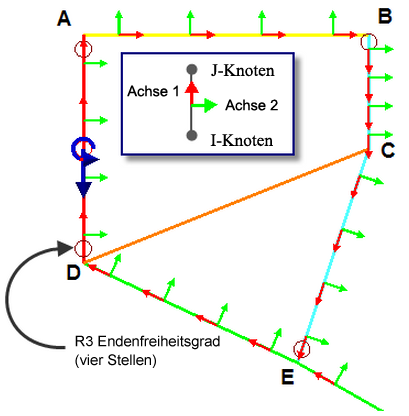

- Die Verbindung zwischen den Balkenelementen ist standardmäßig eine starre Verbindung. Deshalb müssen die Endenfreiheitsgrade an den Punkten A, B, D und E hinzugefügt werden, um die gestiftete Bedingung zu simulieren. Basierend auf der ausgewählten Ausrichtung wissen wir, dass das Moment um Achse 3 (R3) freigegeben werden muss, wir wissen jedoch nicht a priori, ob das Moment am I-Ende oder am J-Ende des Elements freigegeben werden soll. Dies kann durch die Anzeige der Balkenausrichtung ermittelt werden (Ansicht
Sichtbarkeit
Objektsichtbarkeit
Elementachse 1 und Elementachse 2). Dies zeigt uns, dass R3 am I-Ende der Balken an den Punkten D und B und das J-Ende der Balken an den Punkten A und E freigegeben werden müssen. (siehe Abbildung 3). Deshalb: - Wählen Sie das Balkenelement in der Schaufel an Punkt D und in Verknüpfung BCE an Punkt B (Auswahl
Linien
auswählen, klicken Sie auf die erste Linie, halten Sie die UMSCHALTTASTE gedrückt, und klicken Sie auf die zweite Linie),
- Klicken Sie mit der rechten Maustaste, und wählen Sie Hinzufügen
Endenfreiheitsgrade Balken.
- Aktivieren Sie das Kontrollkästchen R3 für den I-Knoten.
- Klicken Sie auf die Schaltfläche OK, um die Endfreigabe anzuwenden.
- Wiederholen Sie den Vorgang für die Elemente an den Punkten A und B, und aktivieren Sie das Kontrollkästchen R3 für den J-Knoten.
- Wenn Sie fertig sind, wird das Symbol für den Endenfreiheitsgrad am richtigen Ende des Balkenelements wie in Abbildung 3 dargestellt, angezeigt.
Abbildung 3: Ansicht der Balkenausrichtungen zum Festlegen der richtigen Endenfreiheitsgrade
Die Ausrichtungsmarkierungen in der Mitte eines Elements zeigen, welche Richtung Achse 1 aufweist. Dadurch wird festgelegt, welcher Knoten I und welcher J ist. (Achse 1 verläuft von Knoten I zu Knoten J).
