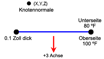

- Knotennormal (X), Knotennormal (Y) und Knotennormal (Z). Ein Punkt im Raum wird verwendet, um die Ausrichtung der Normalenachse des Elements (+ 3 Achse) zu steuern, oder welche Seite des Elements die obere Seite (+ 3 Seite) und die Unterseite (-3 Seite) ist. Die Richtung der Normalen wird durch Festlegen eines Punkts im Raum anhand der Spalten Knotennormal (X), Knotennormal (Y) und Knotennormal (Z) bestimmt. Siehe Abbildung 2. Ein positiver Normaldruck wird normal auf die Schalenelemente in Richtung der + 3 Achse angwendet und zeigt weg von der Element-Knotennormalen.
Tipp: Die Knotennormale muss nicht über dem Element, wie in Abbildung 2 dargestellt, liegen. Mathematisch gesprochen ist die Seite des Schalenelements, an der die Koordinate der Normalen des Elements kreuzt, die Unterseite des Elements.
Abbildung 2: Festlegen der Element-Normalen Die Kantenansicht des Schalenelements wird dargestellt.

- Delta T durch Dicke. Unabhängig von der gewählten Methode im Dropdown-Menü Temperaturmethode können Sie den Temperaturgradienten in Richtung Lokal 3 in der Spalte Delta T durch Dicke angeben. Dies entspricht der Temperaturänderung über die Schale hinweg, geteilt durch ihre Dicke: Delta T durch Dicke = (Ttop-Tbottom)/Stärke. Siehe Abbildung 4. Eine Temperaturabstufung führt dazu, dass die Schale sich biegt, jedoch nicht größer oder kleiner wird.
Abbildung 4: Temperaturgradient in einem Schalenelement
ΔGradient über die Dicke:
= (T oben - T unten) / Dicke
= (100 - 80 ° F) /(0,1 Zoll)
= 200 ° F/ Zoll
