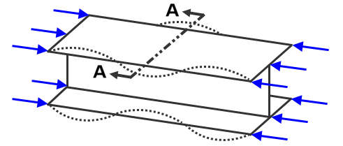

Die für die kritische Knicklast verfügbaren Elementtypen sind Balken, Schalen und Ziegel (und ihre Varianten). Das ausgewählte Element kann sich auf den Typ des berechneten Knickfaktor auswirken. So sind z. B. Balkenelemente nur eine Linie, wobei der Querschnitt mathematisch dargestellt wird; Balken können nur ein globales Ausknicken berechnen. Schalen- und Ziegelelemente können lokales Ausknicken berechnen, da der Querschnitt mit Elementen modelliert wird. Siehe Abbildung 1.
(a) Balkenelemente erzeugen eine globale Ausknickungsform und einen lokalen Lastmultiplikator.
(b) Schalen- und Ziegelelemente können globale und lokale Auswirkungen erzeugen. In diesem Beispiel wird der Flansch des Balkens lokal ausgeknickt, was bei einer kritischen Last geschehen kann, die kleiner ist als die Last, die ein globales Ausknicken verursacht.

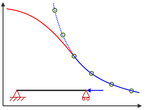

Da die kritische Knicklast berechnet wird, indem ein Eigenwert-Problem gelöst wird (wie bei einer Modalanalyse), sind die Ergebnisse für dünne und schmale Bauwerke geeignet (z. B. Euler-Stäbe). Es sind keine Korrekturen für kurze Säulen, dicke Schalen (verglichen mit der Länge und Breite der Schale) oder die Streckfestigkeit des Materials enthalten. Siehe Abbildung 2. Zudem handelt es sich um eine lineare Analyse. Es gibt keine Steifigkeitsänderungen aufgrund von Verformungen, und somit keine großen Verformungseffekte wie z. B. P-Delta-Effekte (Lastverformung). Somit können die kritische Last und die Knickmodusform bestimmt werden, was jedoch nach dem Ausknicken geschieht, ist nicht verfügbar. (Führen Sie eine nichtlineare Analyse durch, wenn Ergebnisse nach dem Ausknicken benötigt werden.)
Kritische Last
Schlankheitsverhältnis
Abbildung 2: Exzentrische Last auf Säule oder Stange
Euler-Gleichung,
Johnson-Korrektur,
berechnete Ergebnisse)

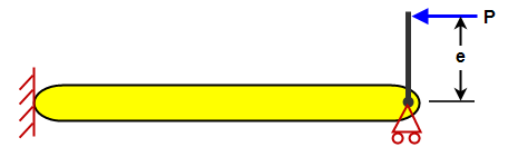

Lasten, die keine Stauchung verursachen, wirken sich nicht auf die Knickberechnung aus. Es ist unbedingt zu beachten, dass bei der Berechnung der kritischen Knicklast für Balkenelemente nur die axiale Komponente der Lasten berücksichtigt wird. Stellen Sie sich z. B. eine Versatzlast am Ende einer Stange vor (siehe Abbildung 3 (a)). Sie kann als Axiallast und -moment am Ende eines Balkenmodells dargestellt werden (Abbildung 3 (b)). Da das Moment keine axiale Spannung in den Balkenelementen erzeugt, führt die Versatzlast in dieser Analyse zu demselben Ergebnis wie eine reine Axiallast. (Das Moment erzeugt Biegespannungen; die theoretische Stauchung auf einer Seite des Balkenelements wirkt sich nicht auf die Knickberechnung aus.)
(a) Physisches Modell einer Stange mit einer Last P, die um einen Abstand e von der Mittellinie versetzt ist.
(b) In FEM erstelltes Balkenmodell. Die Lastexzentrizität hat zur Folge, dass ein Moment auf den Knoten angewendet wird. Aufgrund der Beschaffenheit von Balkenelementen und der kritischen Knicklast wirkt sich das Moment nicht auf die Ergebnisse aus. In diesem Beispiel wird der falsche Elementtyp verwendet.
Abbildung 3: Exzentrische Last auf Säule oder Stange
