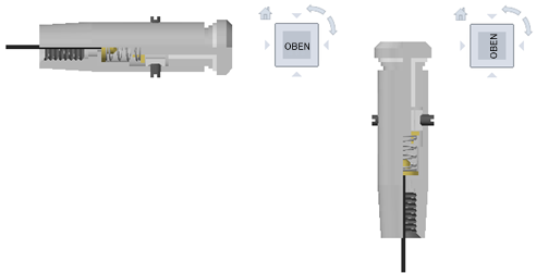

Drehen der Flächenansichten
Wenn Sie ein Modell in einer der Flächenansichten anzeigen, werden in der Nähe des ViewCube zwei Pfeilschaltflächen zum Drehen angezeigt. Verwenden Sie diese Drehpfeile, um die aktuelle Ansicht im Uhrzeigersinn um 90 Grad oder gegen den Uhrzeigersinn um den Mittelpunkt der Ansicht zu drehen.
Wechseln zu einer angrenzenden Fläche
Wenn der ViewCube beim Anzeigen eines Modells in einer der Flächenansichten aktiv ist, werden vier orthogonale Dreiecke in der Nähe des ViewCube angezeigt. Verwenden Sie diese Dreiecke, um in eine der angrenzenden Flächenansichten zu wechseln.
