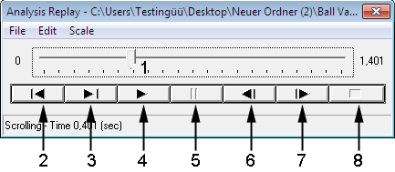

Die Software umfasst einen Animations-Player, mit dem erstellte Animationen in der Ergebnisanzeige angezeigt werden können.
Abbildung 1: Der Animations-Player
Übersicht über die Schaltflächen:
- Schieber: Ziehen Sie den Schieber mit der Maus, um das anzuzeigende Bild schnell einzurichten.
- Rückwärts: Zeigen Sie das erste Bild an.
- Vorwärts: Zeigen Sie das letzte Bild an.
- Wiedergabe: Geben Sie die Animation wieder.
- Pause: Halten Sie die Animation an der aktuellen Stelle an. Diese Schaltfläche ist aktiviert, wenn eine Animation wiedergegeben wird.
- Zurück: Zeigen Sie das Bild vor dem aktuellen Bild an.
- Vorwärts: Zeigen Sie das Bild nach dem aktuellen Bild an.
- Stopp: Hält die Wiedergabe der Animation an.
Menü Bearbeiten
- Automatisches Zurückspulen: Spulen Sie nach dem Ausführen der Animation zum ersten Bild zurück.
- Wiedergabeanzahl: Geben Sie ein, wie oft die Animation wiedergegeben werden soll.
- Automatische Wiederholung: Wiederholen Sie die Animation so oft, bis die Schaltfläche Stopp oder Pause aktiviert wird.
Menü Skalieren
- Zeit: Wenn diese Option aktiviert ist, entspricht die Skalierung auf dem Schieber der Animationszeit in Sekunden. Die Zeit bezieht sich auf die Wiedergabegeschwindigkeit. Sie entspricht nicht unbedingt der Echtzeit in einer transienten Analyse.
- Frames: Wenn diese Option aktiviert ist, entspricht die Skalierung auf dem Schieber der Bildzahl.
