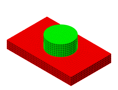

Obwohl einige CAD-Programme eine Fläche oder eine Oberfläche in kleinere Bereiche teilen können, bietet die Flächenteilung eine alternative Methode zum Erstellen einer geteilten Fläche. (Für CAD-Pakete, die das Teilen einer Fläche nicht unterstützen, stellt die Flächenteilung in Autodesk Simulation Mechanical die einzige praktische Methode dar.) Stellen Sie sich vor, dass das modellierte Bauteil zu einem runden Auflagestück verschweißt ist und dieses Teil für die Analyse nicht erforderlich ist. Die Anordnung des runden Auflagestücks wird im Netz des Modells benötigt, um Begrenzungsbedingungen anzuwenden. Mithilfe der Funktion Flächenteilung ist die Methode zur Erstellung wie folgt:
Dies ist eine Drahtmodell-Ansicht eines der Bauteile in einer hypothetischen Analyse. Die Randbedingungen werden für die runde Kante innerhalb der oberen Fläche des rechteckigen Teils gewünscht (zum Simulieren der kreisförmigen Verschweißung, durch die das rechteckige Teil montiert wird). Angenommen, das kreisförmige Bauteil ist vom CAD-Modell ausgeschlossen und es wird kein Kreiselement zum rechteckigen Bauteil hinzugefügt (z. B. durch das Teilen der Fläche oder Hinzufügen eines fiktiven Schritts oder einer Anflachung). Ohne die Aufnahme eines kreisförmigen Merkmals in das CAD-Volumenmodell wird die obere Fläche des rechteckigen Bauteils mit einem Muster aus rechteckigen Elementen vernetzt. Es ist kein Knotenkreis für Abhängigkeiten vorhanden. |
Indem Sie das kreisförmige Bauteil in das CAD-Volumenmodell einschließen und diese Baugruppe in Simulation Mechanical importieren, wird das kreisförmige Knotenmuster für die Randbedingungen automatisch erstellt. Die Funktion für virtuelles Stanzen des Netzerzeugers stellt sicher, dass die Netze zwischen den beiden Bauteilen übereinstimmen. Es gibt jedoch weiterhin nur eine Fläche oberhalb des rechteckigen Bauteils. Wenn das kreisförmige Bauteil darüber hinaus im FEM-Modell unterdrückt wird, steht keine runde Kante für die einfache Anwendung der gewünschten Abhängigkeit zur Auswahl bereit. |

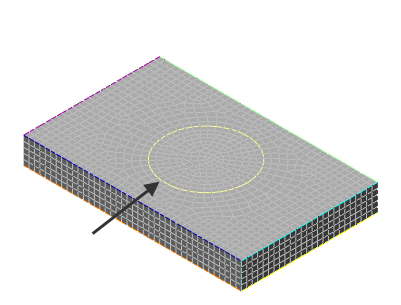

Durch Aktivierung der Option Flächen beim Import teilen vor dem Importieren der zweiteiligen CAD-Baugruppe wird schließlich die rechteckige Fläche in zwei Flächen aufgeteilt: ein Rechteck mit einem Loch und eine kreisförmige Fläche. Außerdem wird eine neue Kante zum rechteckigen Bauteil hinzugefügt (entsprechend dem Umfang des runden Bauteils, gelb angezeigt). Die runde Kante erleichtert die Anwendung der gewünschten Randbedingung auf das rechteckige Bauteil. Wenn Druck anstelle einer Randbedingung angewendet werden würde, könnte die kreisförmige Fläche ebenfalls ausgewählt werden (sofern die Flächenteilung durchgeführt wurde). Da das Auflagestück für die Analyse nicht erforderlich ist, kann es im FEM-Editor unterdrückt werden. |
