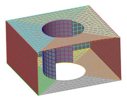

Beim Erstellen eines Volumennetzes für ein Bauteil mit Volumennetz erzeugen (oder während des Überprüfung des Flächennetzes bei der Erstellung des Flächennetzes für einen CAD-Volumenkörper) überprüft der Volumennetzerzeuger zunächst, ob das Bauteil dicht ist. Dicht bedeutet, dass das Netz auf allen Flächen vollständig ist, dass die Linien des Netzes gültige Elemente erstellen und das sich das Netz richtig mit benachbarten Flächen in der Umgebung verbindet, sodass das Volumen vollständig eingeschlossen ist. (Stellen Sie sich vor, Sie punktieren das Bauteil mit einer hypodermen Nadel und versuchen, es mit Wasser zu füllen. Das Modell ist dicht, wenn es nicht leckt. Wenn Elemente fehlen oder nicht korrekt an den Kanten verbunden sind, würde Wasser austreten, und das Netz ist nicht dicht.) Abbildung 1 zeigt ein Beispiel für ein Dichtheitsproblem.
Abbildung 1: Modell mit Dichtheitsproblem. Die Hälfte der Fläche der zylindrischen Bohrung fehlt im CAD-Modell. (Die Außenfläche des Würfels wurde ausgeblendet, um die Innenseite anzuzeigen.)
